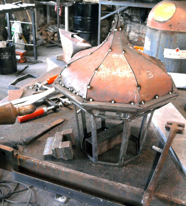

je réalise en ce moment, une lanterne style Belle Epoque pour une des maisons du même style, de la région d'Houlgate, Deauville, ... de notre belle Normandie.
La dernière photo montre la lanterne avec sa toiture galbée en cours de réalisation.
Pour réaliser la découpe de chacune des 8 facettes, j'ai découpé le triangle que j'ai galbé d'après mon épure, à la forge.
Ensuite, le corps de la lanterne étant réalisé, j'ai utilisé une règle alu pour matérialiser le plan qui passe par deux angles diamétralement opposés et qui coupe chaque facette par ses côtés ; et empiriquement, j'ai enlevé de la matière pour pouvoir être raccord avec ma règle, ceci des deux cotés de la facette.
Ensuite, j'ai aplani la facette pour révéler le modèle de découpe pour les 7 autres.

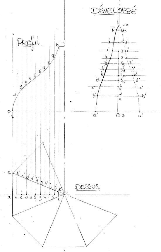

Quelqu'un saurait-il m'expliquer par un petit schéma, en supposant un triangle et un galbe arbitraire, de quelle façon parvient-on à modifier le tracé initial du triangle pour obtenir le tracé de découpe, dont la longueur développé est plus importante ?

Messagede C-H Beaulieu » Dim 21 Nov 2010 17:54
tracer un développé
tracer un développé
En espérant répondre au mieux a votre question.

Messagede grange » Lun 22 Nov 2010 08:51
Merci C-H BEAULIEU,
Rapide et pertinent, décidement, j'apprécie trés sincèrement l'esprit de ce forum et de ses intervenants.

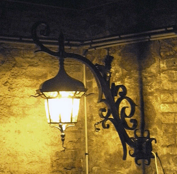

Messagede grange » Mar 7 Déc 2010 13:08
Voici une photo du lampadaire mural, style belle époque.
Pour voir les détails de la fabrication, consulter le lien web.

Messagede BDelor » Mar 7 Déc 2010 17:56
Merci de nous montrer cette très belle pièce.
Personnellement, je regretterais presque qu'elle n'abrite pas un éclairage à la bougie ! En tout cas la lanterne est très élégante, le contraste avec l'impression de force et de solidité qui se dégage du support est saisissant.

Messagede thierry loeve » Mar 7 Déc 2010 20:03
Très belle ligne du luminaire ! C'est un modèle d'époque ou une création " à la manière de " ?

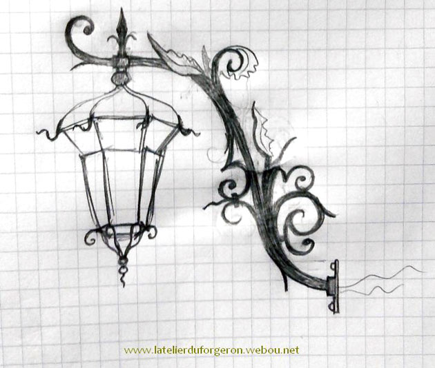

Messagede grange » Mar 7 Déc 2010 20:40
J'ai réalisé le dessin en m'inspirant du caractère architectural des maisons de ce style.
Inspiré totalement par ma sensibilité, mon interprétation, mon ressenti, que sais-je, ....c'est donc une piece unique.
Pas de contre facon possible. De toutes les manières, ce modèle de lampadaire n'existe pas.
