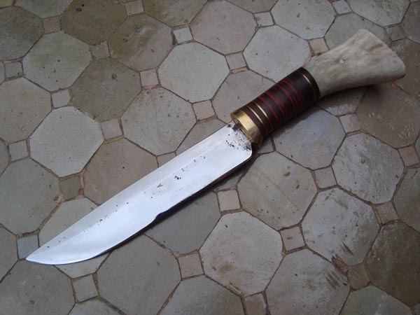

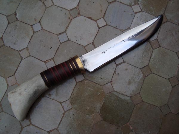

C'est un couteau de camp forgé en acier C70, qui a subi une trempe intégrale et un revenu sélectif.
Il mesure 29 cm de long, 17 de lame. La lame est montée sur soie avec du bois de cerf, fibre, cuir et laiton.
Si vous êtes observateur, c'est le résultat final de la page "Comment je forge ?" de mon site.

Exercice de style très réussi. Ce type de lame à contre tranchant fait-il partie des lignes "orthodoxes" de Scagel ou est-ce un choix personnel ?
Le contre tranchant est-il également affûté ? On n'est pas loin d'un lame façon dague en fin de compte...
