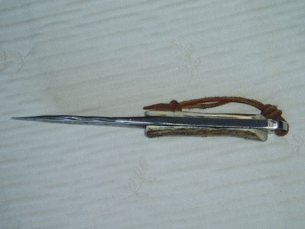

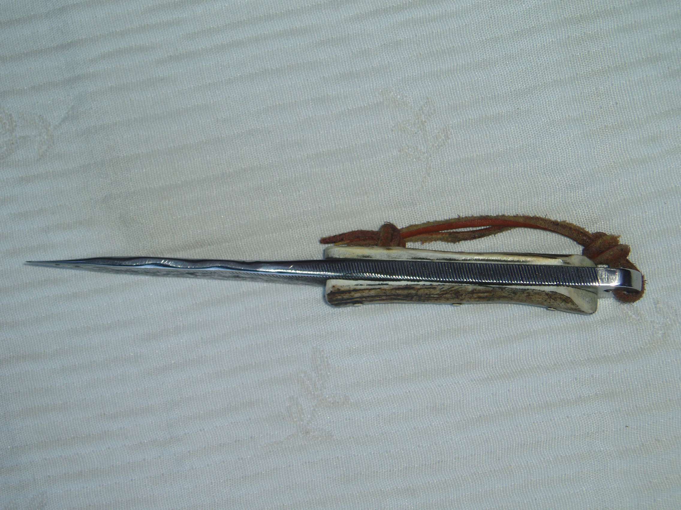

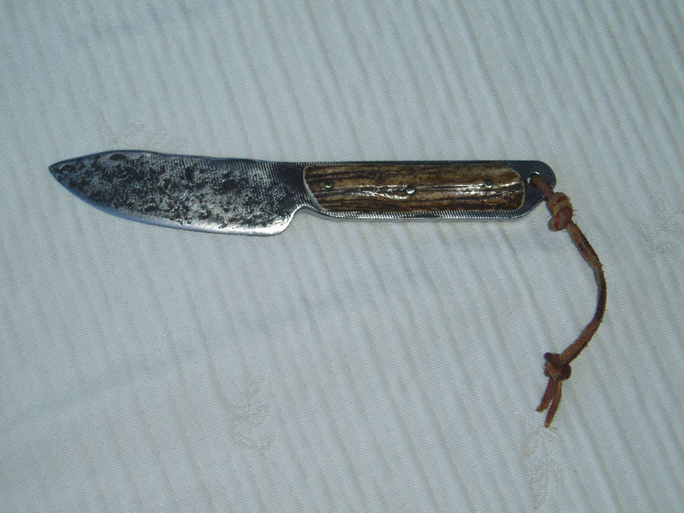

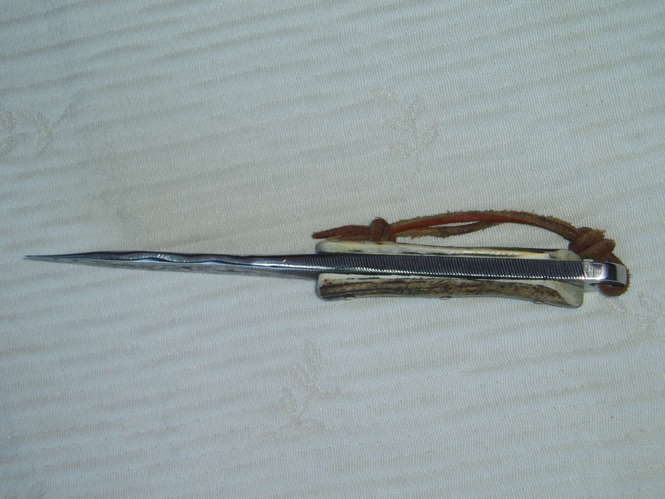

Voici ma première réalisation forgée et aboutie. J'ai forgé une râpe à bois, et au final cela donne un couteau à plate semelle de 22 cm pour 11 cm de tranchant.
La lame a une épaisseur de 4 sur le dos (avec un léger guillochage en vague). Les plaquettes sont en bois de cerf, et les rivets en laiton (diamètre de 3 mm). J'ai trempé la lame à l'eau, puis j'ai fait un revenu "sauvage" (mise en chauffe et refroidissement à la forge).

Tu as fait du travail à la forge, c'est dommage, tant qu'à y être, de ne pas avoir persévéré un peu plus sur les finitions, en particulier sur la régularité de la lame dont le dos à mon goût manque de régularité.
Après, il y a le défaut habituel des premiers couteaux, c'est à dire une émouture trop peu marquée et sans doute trop épaisse.
Attention : un revenu à la forge, pourquoi pas, mais un refroidissement à la forge, c'est plutôt ce que l'on fait pour un recuit, pas pour un revenu où l'on ne veut surtout pas risquer de trop monter en température.

J'ai eu du mal, car je ne sais pas trop par où commencer... rapidement ma lame est remontée de la pointe malgré la coupe en biseau. Enfin, je suis arrivé à une épaisseur trop fine au niveau du tranchant, et il se décarburait énormément. J'ai, depuis, visité quelques sites de coutelier-forgeron pour mieux me renseigner ( mais d'autres conseils seront toujours les bienvenus ).
