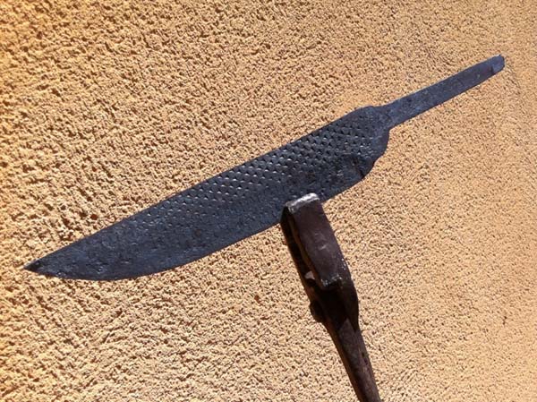

Voici le résultat de la récupération d'une râpe de maréchal-ferrant après une séance de forge :

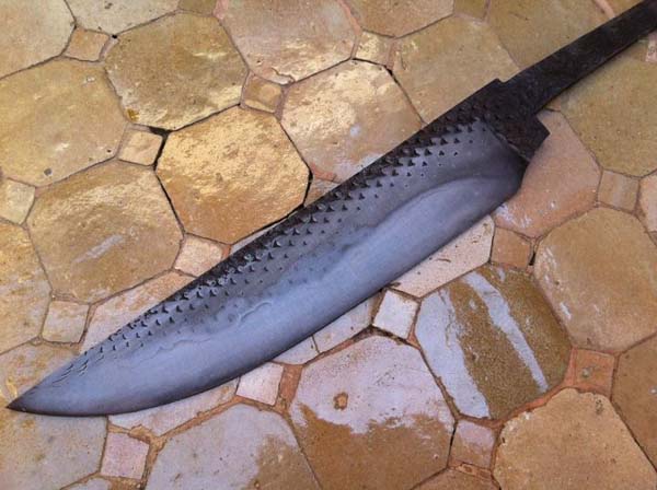

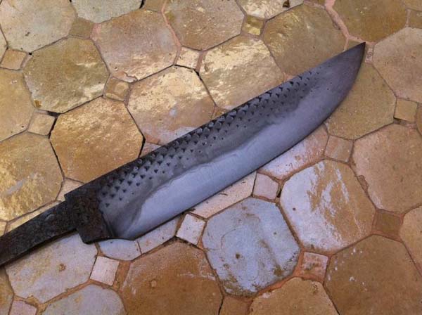

On la trempe, on l’émoud puis on révèle la trempe :

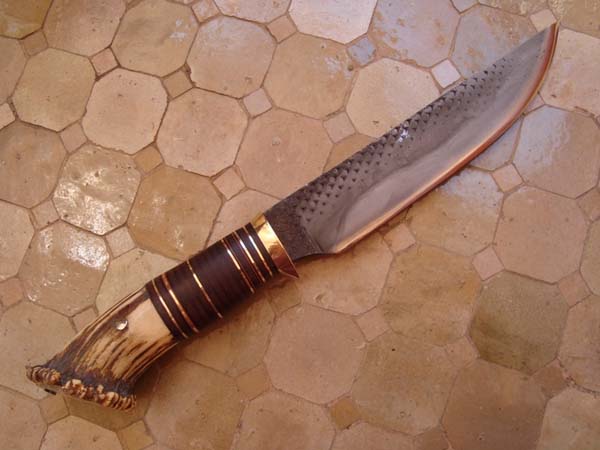

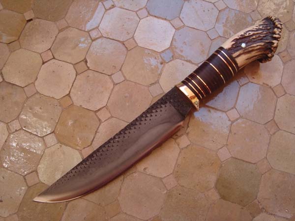

Et le montage est fini à la manière de William Scagel en laiton, cuir et fibre vulcanisée, pommeau en bois de cerf Sika récupéré sur un trophée de chasse, sans un brin de colle... La garde est ajustée manuellement à la lime puis rentrée en force ainsi que les rondelles de cuir, laiton et le bois de cerf.

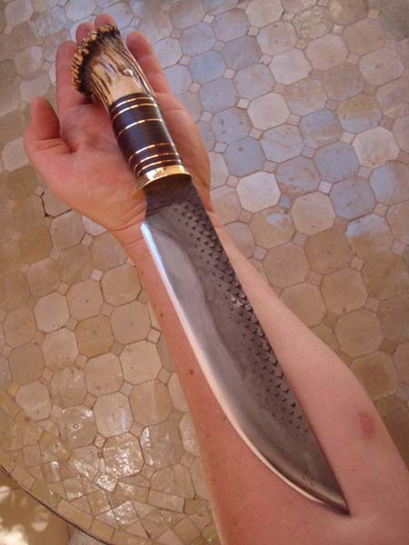

Cette photo permet de se rendre compte des dimensions : 355 millimètres de long pour 210 de lame, 40 millimètres de large et 7 millimètres d'épaisseur :

J'aime beaucoup ce style et les finitions sont - un nouvelle fois - irréprochables. Mais 7 millimètres, cela doit faire lourd à l'usage ! Il me semble que les Scagel originaux étaient de taille plus modeste, non ?
As-tu fait la ligne de trempe à l'argile ou avec une chauffe sélective ?

seule la poignée est de style Scagel. Bill Scagel n'utilisait en fait que des aciers identifiés, pas de récupération. De plus l'émouture est plate avec un ricasso marqué, ce qu'il ne faisait pas.
Effectivement c'est un beau couteau de camp à forte inertie, idéale pour les tâches lourdes... mais cela a pour contrepartie un poids conséquent : 515 grammes !
