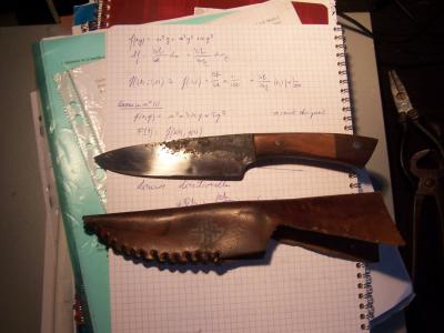

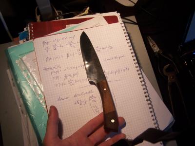

Messagede polsk » Ven 12 Nov 2010 13:39
Il y a peu j'ai été pris d'une frénésie de casse et j'ai cassé un peu tous les couteaux que je n'avais pas donnés pour voir l'intérieur. Il y à encore du travail sur les traitements thermiques.
Bref je me suis retrouvé sans couteau. J'ai donc décidé d'en forger un pour moi qui me servirait dès que je sors de ma ville. Je me suis donné comme contrainte de le dessiner avant, de faire un gabarit en carton. Je suis très content car j'ai réussi à faire la forme que je voulais au mm près (quelques coups de lime pour que ca colle parfaitement mais très peu). Le gros bémol à cette histoire, c'est que je ne connais pas l'acier donc les traitements thermiques ont été faits au hasard (ça avait plus valeur d'entrainement, je ne pensais pas réussir la forme du premier coup).

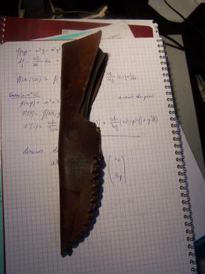

Le manche est en noyer et sippoco, les rivets sont faits avec des clous recuits, l'étui n'a pas de vocation esthétique mais pratique.
