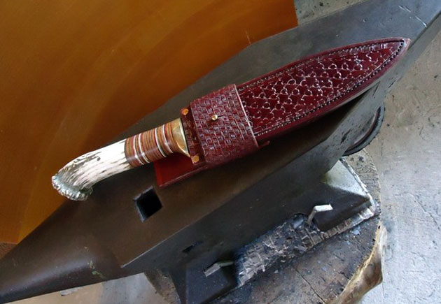

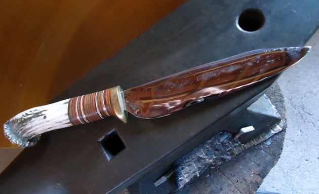

Voici un couteau fixe dans le même esprit que le premier en XC75 forgé.
Il a subi une trempe intégrale à l'huile d'olive et revenu sélectif. Le manche est monté sur soie avec empilement de cuir, laiton et bois de cerf. Ce modèle est fait avec une soie décentrée dans l'esprit original de William Scagel.

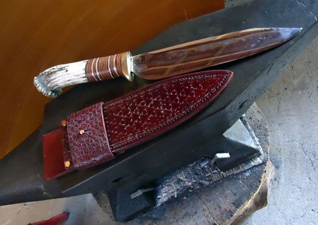

Le voici avec son étui cuir :
Le voilà sans son étui en cuir :

Le manche est bien réussi à mon avis et la lame prendra sûrement du caractère avec la patine. On n'a pas trop l'habitude de voir du poli miroir "neuf" sur ce type de couteau, ceci dit pourquoi pas. Par contre, la forme de la lame ne m'évoque pas trop le style "Scagel"...
Je vois que tu as eu le "coup de foudre" pour ce type de couteau et que tu continues à creuser le sillon. C'est une bonne idée mais il va falloir convaincre, parce que c'est un style (soie décentrée, pas de ricasso, émouture peu marquée....) qui va à l'encontre des canons du moment, plutôt dans la copie de l'industriel.
Avec les pliants, tu dois commencer à avoir une gamme assez complète !

Messagede Stéphane Détrait » Dim 27 Nov 2011 13:13
Pour la lame, oui, le style Scagel est plutôt du type pointe remontante bien que certaines étaient dans ce style. Dans l 'ensemble, les lames sont plutôt remontantes avec un effet "cabré". Vu l'absence de moyens dans sa production, il devait forger ses lames au plus près des côtes définitives, d’où l'absence de ricasso par exemple.
Quant à l'effet de mode, soit, je suis plutôt "old school". J'admire plus le savoir-faire avec un minimum de moyens techniques que l'abondance de fraiseuse, CNC, rectifieuse... J'ai trouvé ma voie : la forge et sa pratique afin d’affiner et parfaire sa technique.
Je suis plus satisfait de faire un couteau pliant fonctionnel avec une pointe centrée comme mes répliques de Scagel forgées que de partir de plats calibrés en inox et rectifiées au 100ème. J'arrive à travailler au 1/10ème de millimètre.
Je ne suis pas non plus intégriste et je respecte totalement la voie du semi industriel, des inox et autres matières synthétiques : j'en ai fait et j'y reviendrai peut-être un jour ; énormément de couteliers font déjà de bons couteaux comme cela.
