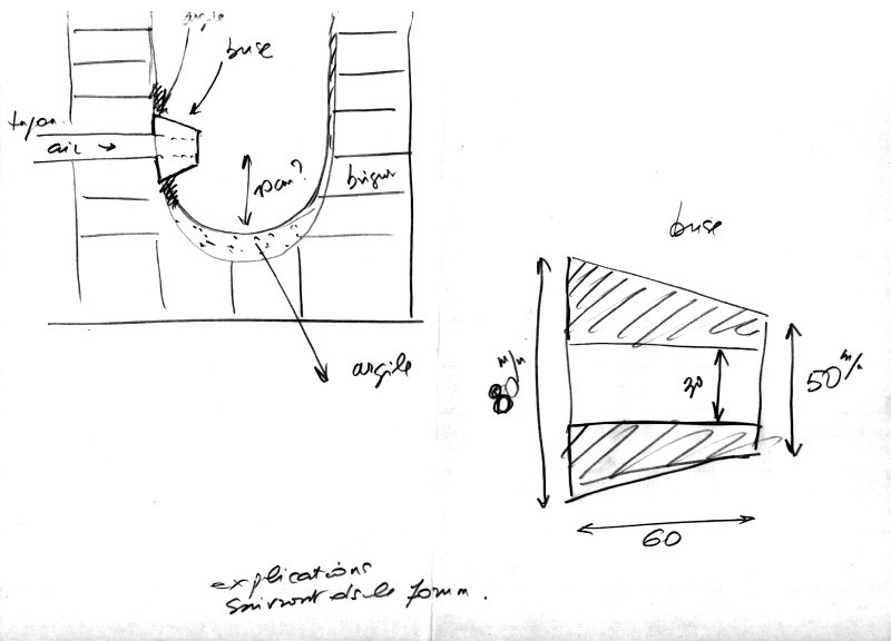

Personnellement, je ferais à même le sol un foyer spécifique de longueur adaptée au besoin, un peu à la manière des forges japonaises.

Re: Méthode et moyens de trempe d'une lame longue
Messagede BDelor » Mer 4 Juil 2012 23:57
Non plutôt un profil de forge en U, soit bâti, soit creusé dans le sol, avec quelques arrivées d'air latérales espacées régulièrement de manière à avoir une chauffe homogène sur la longueur.
Voilà un schéma que j'ai retrouvé dans mes archives :
Et une vidéo où l'on peut voir une trempe dans ces conditions (à partir de 10:50, mais ça vaut le coup de regarder la totalité de la vidéo) : lien
