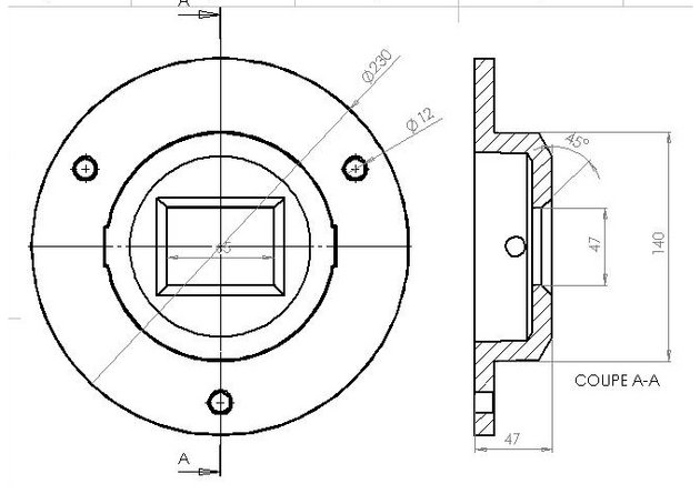

Bonjour !
Thierry confirmait à BDelor qu'il fallait percer la noix au centre ; en prenant les trois "méplats" comme face de référence, puis monter une perpendiculaire à chaque face et la jonction des trois indique le centre.
L'alliage fonte-chrome, se perce-t-il avec le foret HSS ?
Faudrait-il mettre un joint H température entre la boite à air et la calotte ?
Xavier

Bonjour.
Bernard nous dit "Il est important que les bords intérieurs de l'ouverture soit en chanfreins à 45 vers l'ouverture".
Les chanfreins, faut-il les faire sur le dessus ou à l'intérieur de la calotte ?

Messagede thierry loeve » Mer 27 Avr 2011 21:05
Il faut les faire de l'intérieur (dessous) vers l'extérieur (dessus).

Messagede xavier » Jeu 28 Avr 2011 07:53
Comme ça ?

Messagede bernard » Ven 29 Avr 2011 15:41
Bonjour de bernard.
Le chanfrein doit être à l'intérieur afin de faciliter l'air au passage ; donc Xavier, dans l'autre sens.
Personnellement, j'ai percé les noix chez un confrère (il a un tour c'est plus précis). La noix doit sortir environ de 3 à 5 millimètres, ce qui permet de servir de brise-mâchefer (pour ceux qui utilisent du charbon fossile...).
Théoriquement, le trou de passage de la tringle est bien réglé, à bonne hauteur pour permettre de voir sortir le haut de la noix juste ce qu'il faut et pas plus. Il faut s'assurer que la noix sur sa tringle tourne correctement dans l'ouverture (chanfrein vers l'intérieur, goupille mise).
Cette fonte se perce très bien.
Si possible utiliser une tringle en étiré de 15 ou 16 maximum.
Le bord de l'ouverture, (chanfrein vers l'intérieur), peut mériter un petit coup de lime douce pour ébarber le reste de la fusion et permettre un passage libre.
Pour fixer la noix sur la tringle, percer un trou perpendiculaire à la noix, d'un diamètre de 5, pour mettre la goupille (pas de soudure sinon pas démontable), avec la tringle ajustée à sortir, (mais pas trop 15 m/l).
A l'origine ces calottes étaient montées avec un joint amiante (si tu en trouves...). Personnellement, je monte avec un joint calorifuge en pâte d'aujourd'hui, ce n'est pas cher et surtout pas toxique.

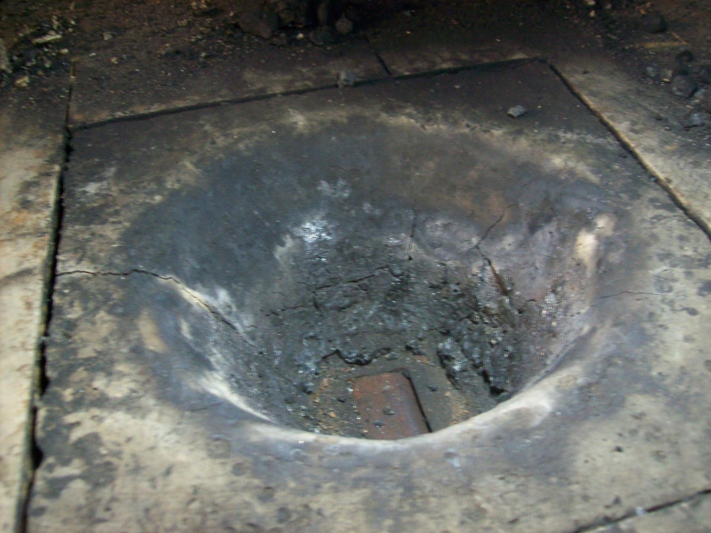

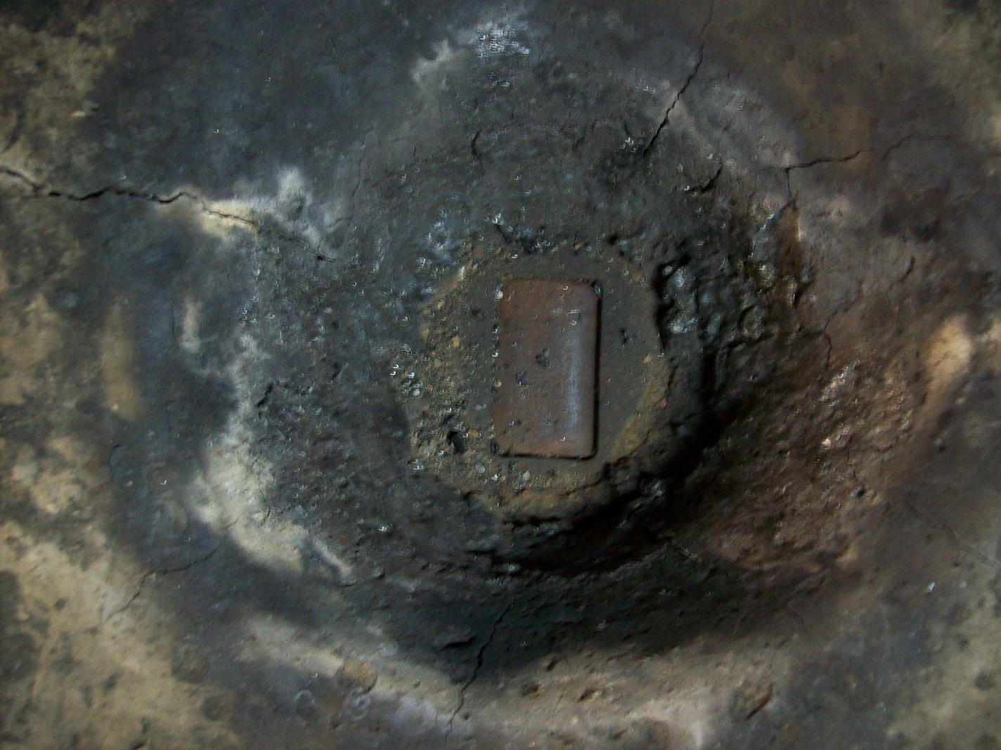

Bonjour !
Après avoir modelé l'argile et laissé sécher pendant plus d'une semaine, j'ai fait un premier feu hier avec quelques bouts de bois (pin) une petite demi-heure ; il y a quelques quelques fissures.
Ce matin, j'ai fait un feu avec du charbon de terre, une heure durant : ça chauffe bien !
Une fois froid, j'ai nettoyé : Les fissures sont bien sur un peu plus importantes et l'argile un peu trop "cuit", vitrifié et quelques petit morceaux en moins vers le fond !
Ai-je raté quelque chose ?
Et pour vous, comment s'est passée la mise en service ?
Merci, Xavier.

Messagede bernard » Lun 20 Juin 2011 08:47
Bonjour de bernard,
la forme de ta cuvette est bonne.
As-tu bien suivi les conseils à partir du dossier et des photos mis sur Metal Connexion (Fabrication d'une Forge à charbon) ?
L'argile mélangée au fraisil forme un support parfait pour que la cuvette soit faite avec du frasil, ce qui permet de moduler son foyer en fonction des besoins (petite ou grosse section à chauffer).
Tu chauffes au charbon fossile (donc ta cuvette doit avoir une profondeur de 120 à 140). Essaie le charbon de bois (à 110).
Je pense que tu montes à très haute température au vu du mâchefer qui ce forme.
Pour protéger la cuvette en argile, le frasil est mieux et surtout plus facile à remettre en place (on peut en changer fonction du travail à mener) et puis si du mâchefer se forme, il ne tient pas sur l'argile.
Regarde bien sur les photos mises sur Metal Connexion.

Messagede xavier » Lun 20 Juin 2011 13:25
Bonjour !
Merci Bernard de ta réponse !
La cuvette à été scrupuleusement copiée dans le sujet en question : 120 mm de profondeur et 60° de pente.
L'argile vient de l'ancienne carrière qui alimentait l'usine de briques, m'a-t-on dit.
Avec du recul, là où j'ai un doute, c'est que le mélange était peut-être trop mouillé d'où le retrait en périphérie de 4mm par endroit et une interminable semaine de séchage !
- Quelle fluidité doit avoir le mélange lors de l'application ?
- Doit-on faire des feux "crescendo" pour cuire doucement l'argile ?
- Peut-on mettre de la poussière de charbon de terre dans le mélange ?
Merci , Xavier .

Messagede bernard » Mar 21 Juin 2011 09:18
Bonjour de bernard,
ton mélange doit être vraiment pâteux avec de la poussière de charbon de bois.
Mais surtout tes briques doivent être détrempées afin quelle n'absorbent pas trop vite l'eau de ton mélange.
Tu peux commencer des petits feux le lendemain.
