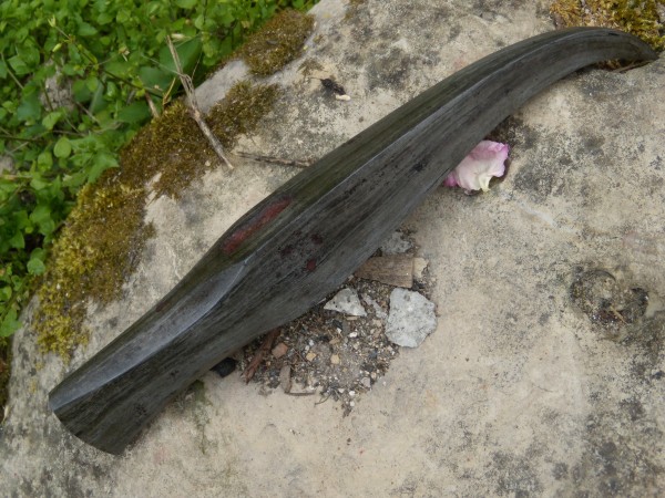

Voila un pic qui servira à faire de la pierre apparente : enlever l'ancien enduit et gratter les joints entre les moellons.
Il est forgé dans un morceau de vieil acier feuilleté (probablement un acier de bas fourneau) qui m'a été donné par un ami antiquaire. Je précise que ce n'est pas du vieux fer mais bien de l'acier puisqu'il a pris correctement la trempe.

La forme est surprenante ! Est ce que tu pourrais expliquer plus en détail l'utilisation ? Et peut-être aussi préciser les dimensions ou montrer une photo avec un autre objet qui donne l'échelle ?
Quoiqu'il en soit, la matière est très belle. Beau cadeau de la part de ton ami antiquaire !

Le coté pointu me sert a gratter entre les joints des pierres ou à faire un trou dans l'ancien enduit pour ensuite l'arracher en tirant, et le coté arrondi me sert a éclater les morceaux d'enduit que je n'arrive pas a arracher.
Il existe des pics adaptés en magasins spécialisés mais je les trouvais très chers et pas tout a fait adéquats.
Le pic fait environ 25 cm de long, une largeur de 4 cm et une hauteur de 4 cm.

Mille excuses, je croyais à une sorte de burin ou de grattoir, je n'avais pas vu l'œil sur la photo. (Est-ce que tu l'as également forgé ?).
C'est tout à fait clair maintenant. Pourras-tu nous le montrer une fois emmanché ?

L'acier semble vraiment formidable.
Est-il révélé au perchlo ?

Bernard : oui l'oeil est forgé aussi.
Et bien sûr, je le montrerai une fois emmanché. Mais ça ne sera pas pour tout de suite, je viens de vider entièrement mon atelier que je refais de a à z, tout mon matériel se trouve entassé sous un appentis, et mon bois est tout en dessous.
