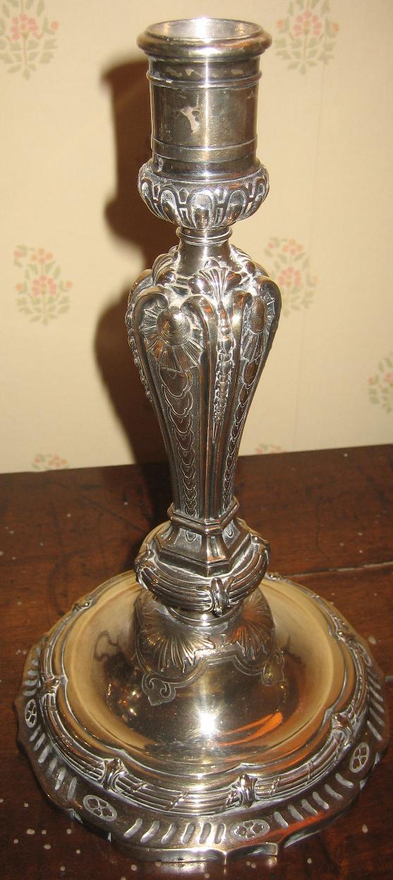

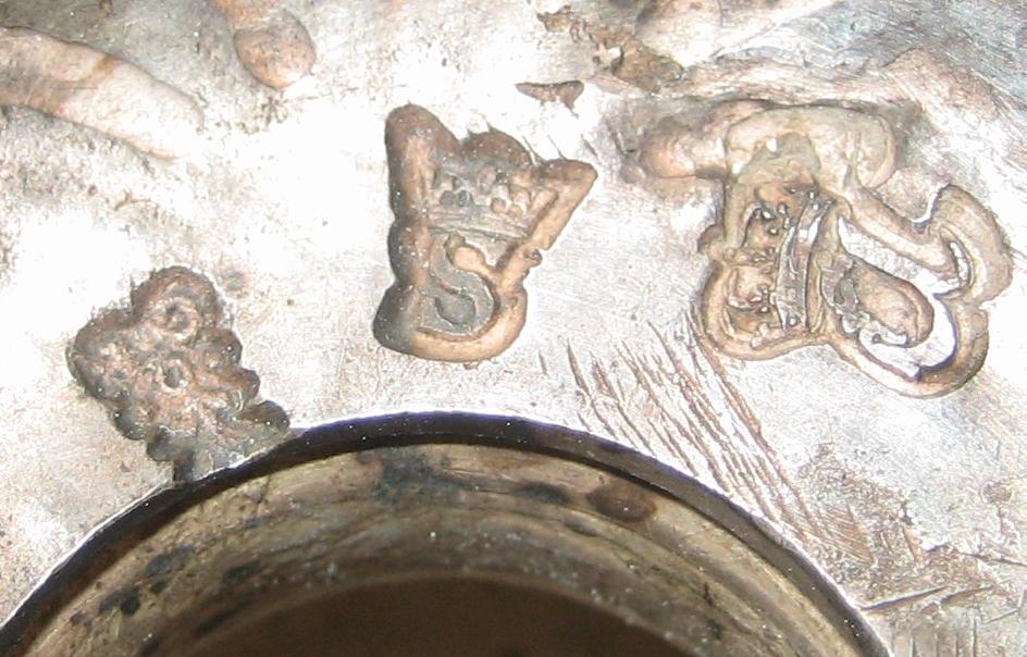

Chers passionnés,
Pouvez-vous m'aider à retrouver le nom de l'orfèvre qui a fabriqué ce bougeoir, a priori en 1733 à Paris ?
Je lis CP sur le poinçon du maitre.
Merci de votre aide ! Cordialement.
Poinçon du Maître
Poinçon du Maître
3 poinçons - "A" Poinçon de Charge de Paris 1730's - "S" année 1733 - Poinçon du Maitre
Bougeoir
Bougeoir

C'est une belle pièce.
Le poinçon de Jurande "S" porte sur l'année 1734.
J'ai trouvé un poinçon ressemblant pour le maître, le motif est une marguerite mais il est insculpé en 1659. Ca fait un orfèvre un peu âgé (75 ans). Il est difficile de voir sur la photo si le motif est bien une marguerite et si la deuxième lettre est un P.
L'orfèvre en question est Charles Petit.

Merci Roseleur pour la correction sur la date 1734, ainsi que pour la recherche sur l'orfèvre.

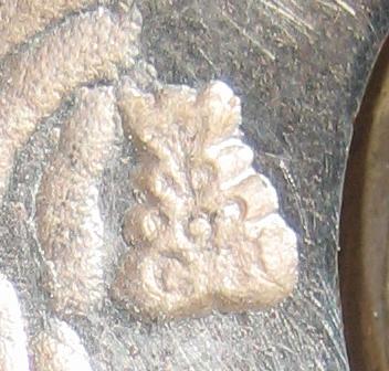

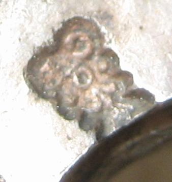

Je joins à tous hasard une autre photo du même poinçon, ainsi qu'une deuxième prise sur le 2ème bougeoir de cette paire. Les 2 poinçons sont malheureusement bien abîmés, le "P" et la marguerite sont encore bien difficiles à déchiffrer.
J'essaierais de reprendre des photos plus contrastées.
Merci !
Nouvelle photo du premier poinçon du maître
Poinçon du maître sur le 2ème bougeoir

Une lumière rasante permettrait sans doute de mieux distinguer les reliefs.
Re: Poinçon de maître du 18ème siècle à initiales CP
Messagede Marc Alain » Mer 14 Mar 2012 19:54
Tu pourrais utiliser un papier fin et un crayon pour faire un frottis. Cela donne parfois de bons résultats.

On peut aussi utiliser le noir de fumée d'une bougie puis un scotch.

je pense plutôt à CB, premier poinçon de Claude Ballin reçu maître à Paris le 26 Juillet 1689
Ce poinçon a été utilisé du 26 Juillet 1689 au 22 Février 1752, poinçon identique à la photo.

Merci pour cette remarque ! Auriez-vous une photo du poinçon CB ?
J'avoue avoir baissé les bras car malgré les judicieux conseils donnés au-dessus, je n'ai pas vraiment réussi à mieux faire ressortir le poinçon.

Le poinçon semble en effet correspondre :
De plus la qualité de l'objet ne peut provenir que d'un grand orfèvre.
