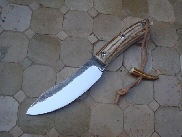

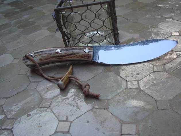

Voici un couteau type Nessmuck. Forger cette forme de lame était mon principal défi, n'ayant aucune idée de la manière de l'obtenir.
Il mesure 24 cm de long pour 12 de lame sur 4mm d'épaisseur et est forgé en acier XC75.

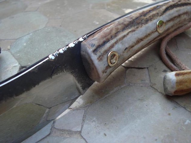

Les plaquettes en bois de cerf sont montées sur plate-semelle sans la moindre colle. La trempe sélective non révélée est faite au goop.
Un détail
