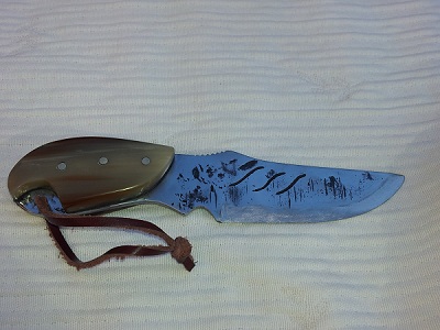

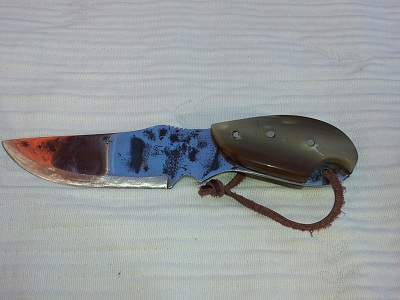

Voici mon dernier couteau droit.
Je l'ai forgé à partir d'une vieille lame de tondeuse de 3 mm d'épaisseur.

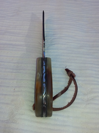

Les plaquettes (6 mm) sont en pointe de corne blonde de buffle avec des inserts en cuir noir (1,5 mm) afin de palier aux défauts du manche. Les rivets sont en laiton de diamètre 4 mm.
Il a une longueur totale de 21 cm pour 10,5 de tranchant, et une épaisseur du manche de 21 mm (un peu trop pour de petites mains !).
Le dos est légèrement guilloché, et j'ai limé des crans pour le pouce et un évidement pour l'index afin d'assurer une meilleure prise en main.
Je me suis amusé à graver à la Dremel trois vagues sur un coté...
Avant les finitions, la lame a subi un traitement thermique avec une trempe à l'huile chauffée à 180°C et un revenu à 200°C de 1 heure.
