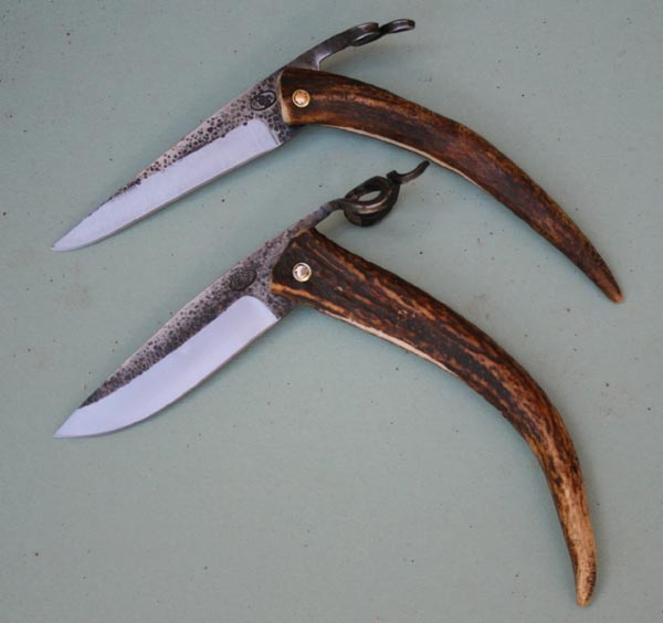

N'ayant pas suffisamment de pièces à présenter pour ce week-end, je profite d'un jour férié pour me mettre à la forge...
Deux piémontais de grande taille (Ca plait pas mal normalement) :

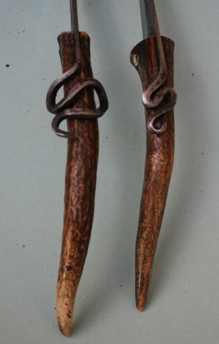

XC75 pour l'acier et bois de cerf pour les manches... laissé brut de forge et légèrement martelé avec un marteau boule afin de donner un peu de volume !

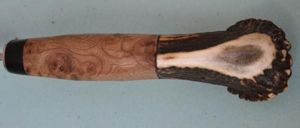

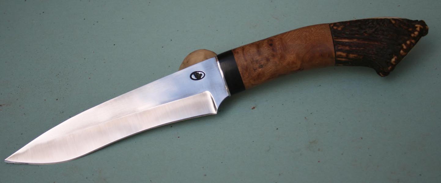

Puis un couteau de chasse aux formes un peu étranges... du à un problème lors de la trempe, le tranchant à voilé donc réduction du tranchant afin de me faciliter la vie et ça donne cette forme un peu bizarre mais agréable à mon gout !
L'acier utilisé et du 55S7 puis pour le manche, Inox au ricasso puis ébène/séquoia/bois de cerf.

Le couteau fixe est magnifique avec sa forme très élancée et son manche "coloré".
Les piémontais sont de belles pièces, mais j'apprécie peu ces manche très longs. Par contre tu as raison, il y a un très grand nombre d'amateurs pour ce type de pièces particulièrement ardues à ajuster.

Salut Daniel,
j'aime beaucoup la ligne du couteau droit, et le 55S7 (satiné ?) donne un beau fini. Les nuances de couleur du manche sont très réussies, les matières se marient parfaitement. Par contre, est-ce qu'il n'y a pas une petite bosse sur le dos du manche, juste avant la jointure sequoia/bois de cerf ? (c'est peut-être seulement un effet de la photo...)
Pour les deux piémontais, l'air de rien cela n'a pas dû être simple pour bien ajuster les butées forgées, ni pour positionner la lame correctement dans des bois de cerf aussi "tordus" !

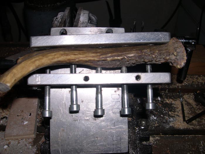

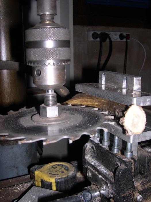

Non, les piémontais se font très facilement, aussi bien pour fendre le bois que pour l'ajustage, il suffit de bien repérer l'endroit et la forme ; pour fendre rien de compliqué non plus, il suffit d'avoir un peu d'imagination !
Cardoso, oui j'ai fait ça dans la journée... mais depuis 6 heure 30 ce matin !
Tiens regarde Bernard, ce n'est pas compliqué :

Très ingénieux comme système : j'utilise un disque à tronçonner l'inox sur la perceuse, mais je n'ai pas pensé à bricoler un tel outil pour maintenir en place. Bravo.

C'est très sécurisant en plus... les doigts sont loin !
