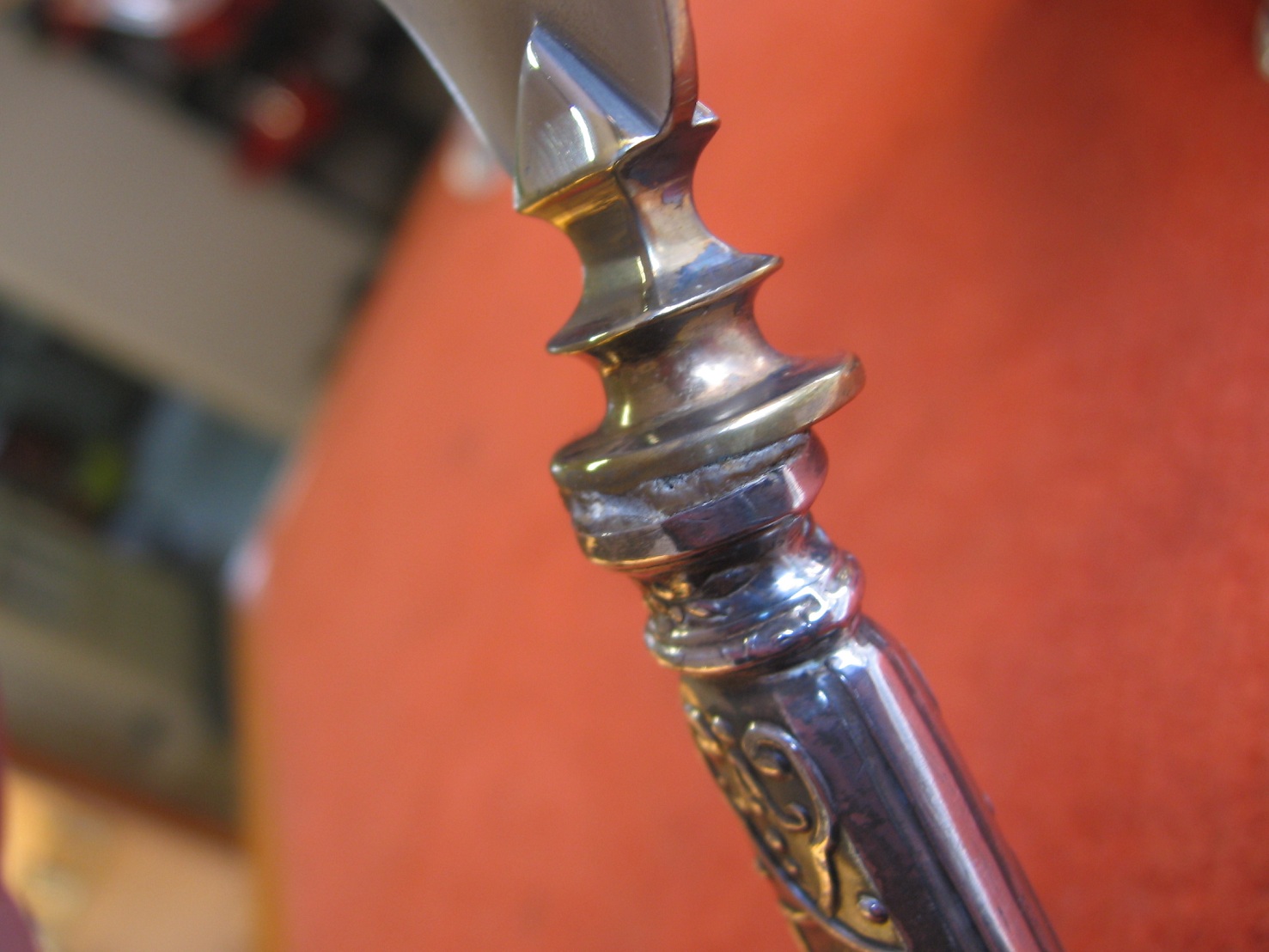

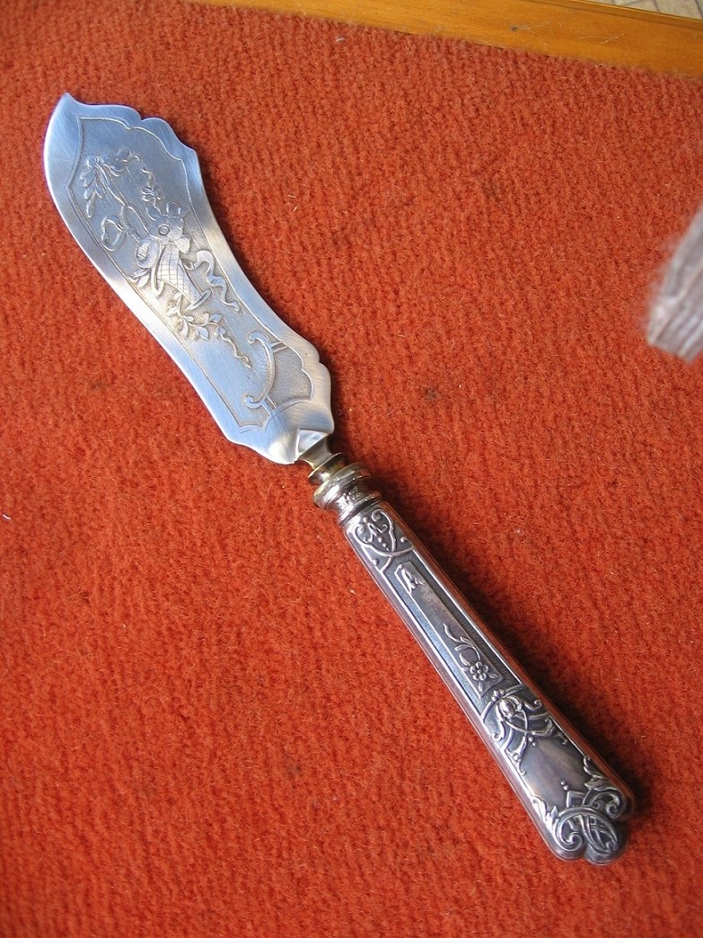

Voici une pelle à tarte montée à la cire de coutelier. Le manche est en argent, la "spatule" en laiton désargenté.
Puis-je réargenter uniquement la partie haute (et épargner le manche avec du scotch) sans que la cire ne se dissolve dans le bain ?

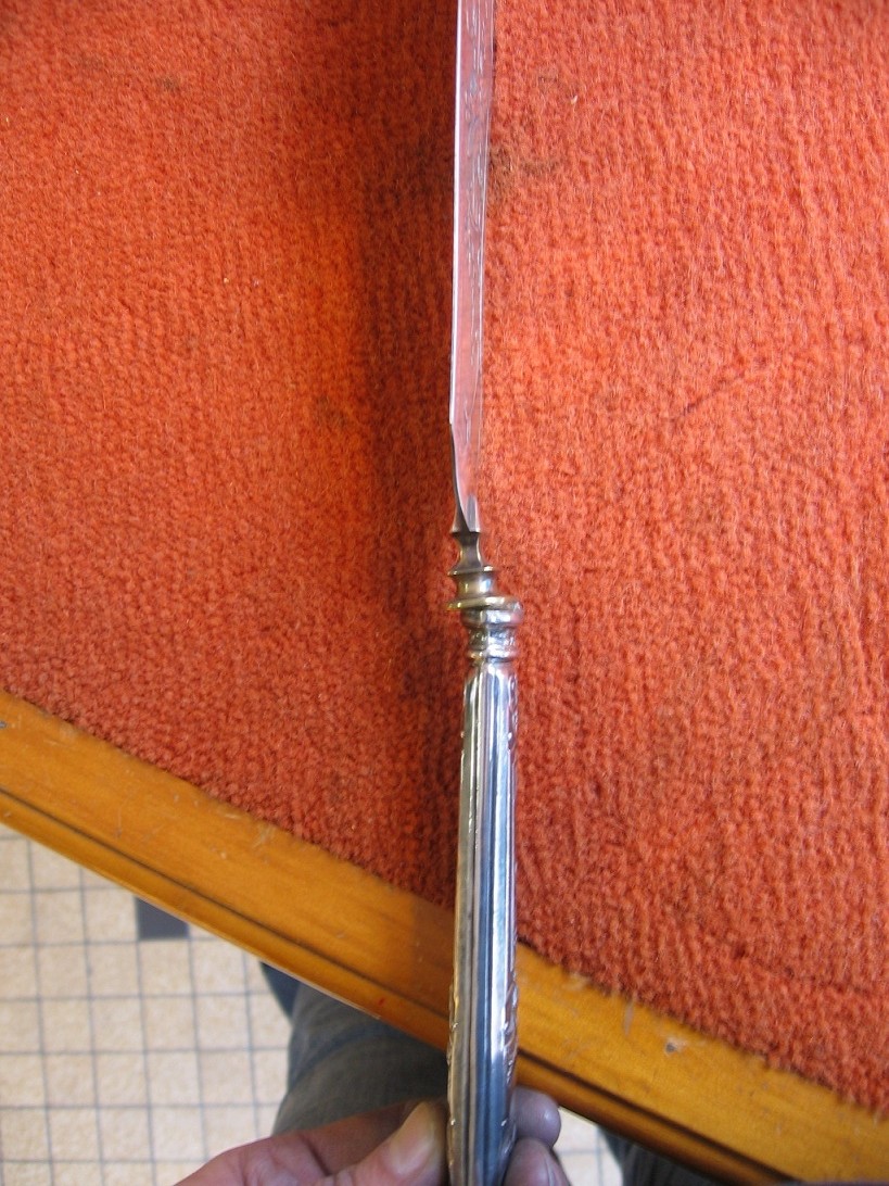

Elle est désaxée mais ça importe peu la cliente.

Il est dommage de ne pas réemmancher l'objet, cela permettrait de ne pas se compliquer la vie à l'argenture et lui redonnerait un aspect correct.
Le ciment coutelier peut légèrement se dissoudre dans le bain basique, ce qui peut être un problème si le bain est de très petit volume (pollution du bain) ; sur un bain plus important, c'est moins grave.
Le risque est que du bain pénètre dans le manche et ressorte par la suite, ce qui n'est pas souhaitable vue la toxicité du bain. Cela dit, ce problème est assez fréquent et de nombreux objets ont des cavités plus ou moins accessibles qui "recrachent" après réargenture (marlis de plateaux, anses fourrées de chauffes plats, anses métalliques creuses de théières, etc...). Dans ces cas, un excellent rinçage est nécessaire.
Ici, il faudrait ne tremper dans le bain que le strict nécessaire et protéger le ciment coutelier et le début du manche avec un vernis épargne.
