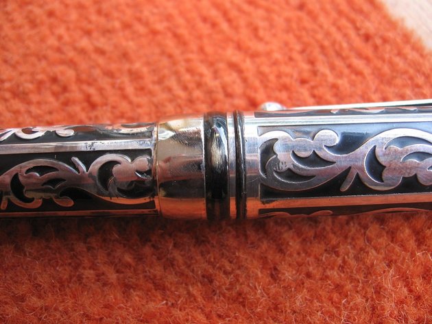

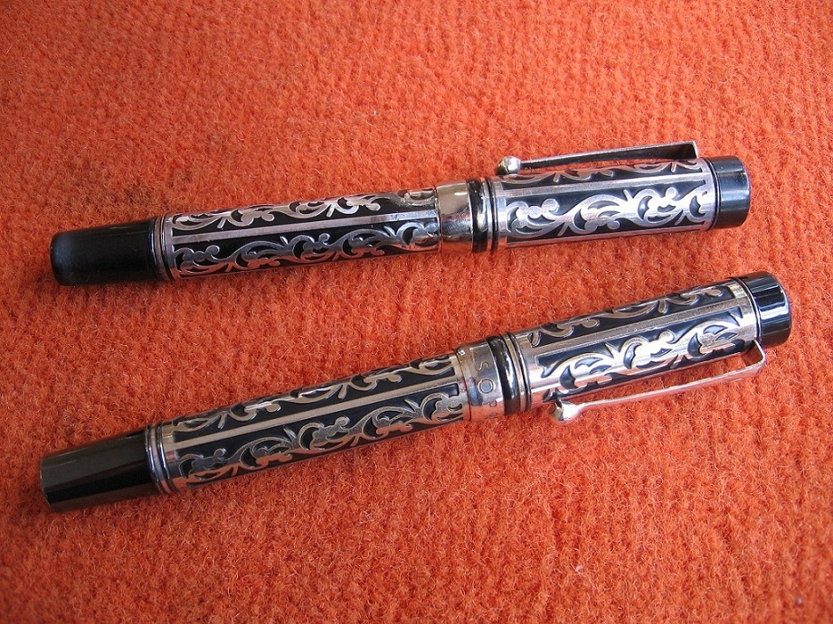

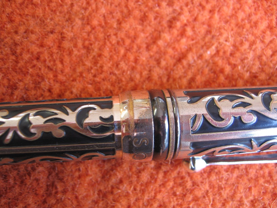

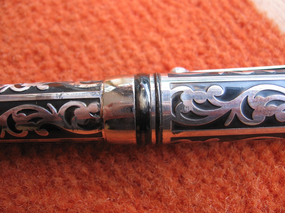

Voici une autre demande originale : Réargenter deux stylos plume SOPRANE.
Si j'ai bien compris, ces stylos sont en laiton, nickelés, argentés et vernis ! La peinture noire ne tient pas beaucoup. A peine ai-je poli qu'elle commence à s'effacer...
Je me demande comment ça a pu être argenté : avec une épargne, j'imagine ?
Là je pense à Roseleur : as-tu déjà eu une demande similaire ? D'après toi, est ce possible ?
Merci d'avance.
SanMo

Il s'agit d'un vernis noir destiné à imiter de l'émail. Il a été posé après l'argenture à l'origine. Je ne vois pas trop bien comment réargenter l'objet. Il faudrait que cette peinture résiste au polissage puis au bain d'argenture, ce qui ne sera pas le cas. La seule solution à mon avis serait de refaire la peinture après argenture mais je ne sais pas quelle peinture pourrait être utilisée.
Je n'ai jamais eu de stylo de ce type à restaurer.
