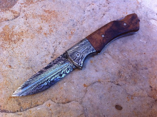

Messagede danielC » Dim 19 Juin 2011 21:31
La plume du peintre...
Il y a bien longtemps que je n'ai posté par ici, c'est pas faute d'y penser, mais bon....
Alors juste pour vous montrer que je ne vous oublie pas, voici une de mes dernières réalisations :
    Lame damas plume, mitre du même damas,
    Platines titanes et plaquettes en bois de fer,
    Système pompe arrière.

Messagede BDelor » Lun 20 Juin 2011 00:05
Toujours cette belle idée de prolonger le motif du damas sur la mitre. Est-ce que tu t'es débrouillé pour avoir le même effet des deux côtés ? C'est facile de réserver une partie du barreau de damas pour la mitre...mais pour deux mitres ?

Messagede danielC » Lun 20 Juin 2011 20:59
Mais bien sur Bernard, les deux côtés sont strictement identiques !
Rien de plus facile pour les mitres, il suffit de garder suffisamment de matière et de couper dans l'épaisseur...
Bon, c'est assez long mais ça se fait très bien !
