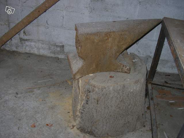

Cette notion peut vous paraître stupide, et pourtant, croyez bien qu'un enclume "traditionnelle" peut casser net !
La preuve en image :

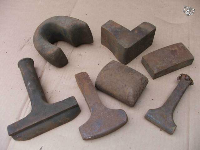

- avec en plus la possibilité en la "débitant en tranches" de pouvoir se forger tout les accessoires, pour un trou carré : comme des refouloirs, des dégorgeoirs ou des tranchets à façon !

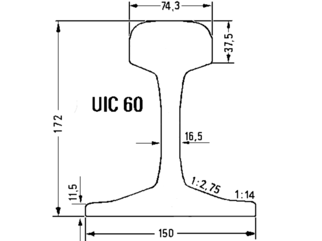

Pour mon cas, ce rail est neuf et n'a jamais eu la visite d'un train, il est impeccable, quoiqu'un peu rouillé. Voilà la section en question :
Il y a donc moyen de (se) faire une très belle "enclume de coutelier" avec, je vais me renseigner pour une "rectification" du champignon, à coup de fraiseuse.
