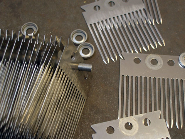

Voici quelques images d'un travail occasionnel dans un atelier d'affûtage de coutellerie.
L'objet est constitué de peignes que le boucher enfonce dans la viande pour couper les nerfs et attendrir la viande.
Sur chaque attendrisseur il y a 1120 biseaux. Ces 1120 biseaux sont affûtables un par un en 20 minutes, auxquelles il faut rajouter le temps de démontage/remontage, le nettoyage, etc...

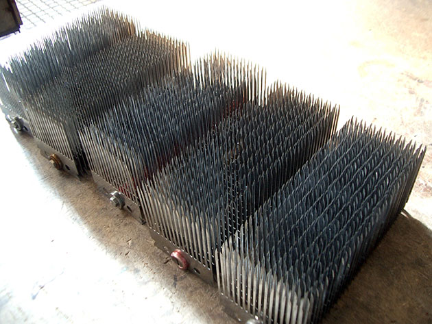

Sur la photo il y a 5 attendrisseurs, donc 5 600 biseaux a meuler.
Ce n'est pas de la coutellerie d'art, mais ça permet de voir le genre de travaux que peut demander un client à un coutelier. Ca montre aussi ce qu'il est parfois nécessaire d'effectuer pour faire "tourner la boutique".
Les attendrisseurs :

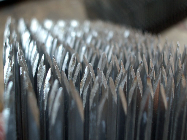

Un gros plan des dents :
Un attendrisseur démonté :

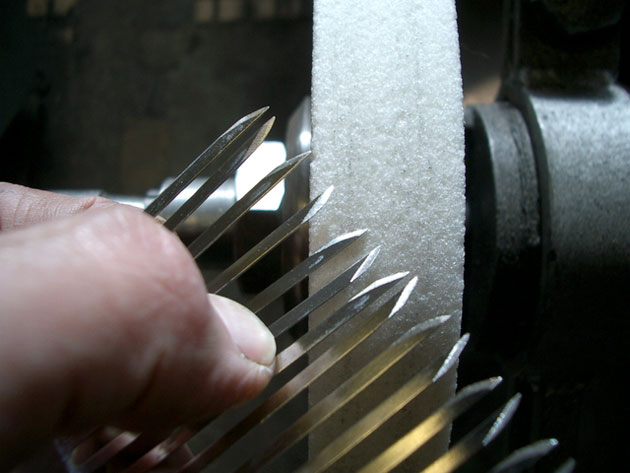

Le meulage :

Je suppose que sur chaque dent, tu ne reprends qu'une seule face de chaque biseau...
Re: Affûtage d'un attendrisseur à viande
Messagede bpc » Dim 17 Oct 2010 23:05
Chaque dent possède un biseau de chaque coté (32 biseaux par peigne de 16 dents x 35 peignes = 1120 biseaux).

Bonjour, faites-vous cela par meulage à sec sur meule blanche ?
hrc
Messages: 5
Inscription: Sam 18 Déc 2010 16:26
Messagede bpc » Mar 21 Déc 2010 18:11
Oui, pourquoi ?

Juste pour information : en voyant la photo, c'est ce que je me suis dit.
Au fait dans ce cas précis, faut-il émorfiler ou enlever la bavure ? Faites-vous ça sur un disque-feutre ?
