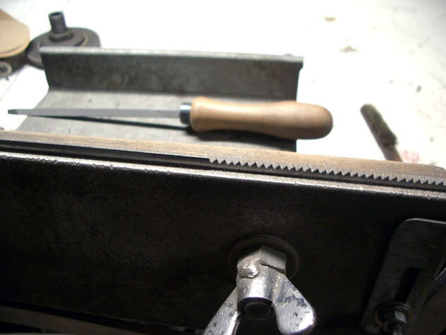

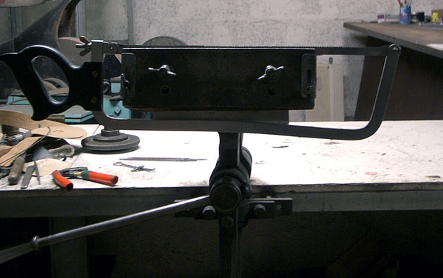

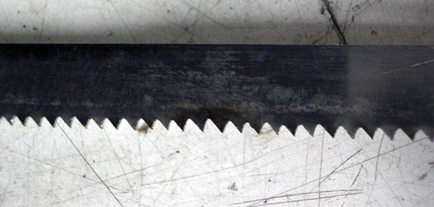

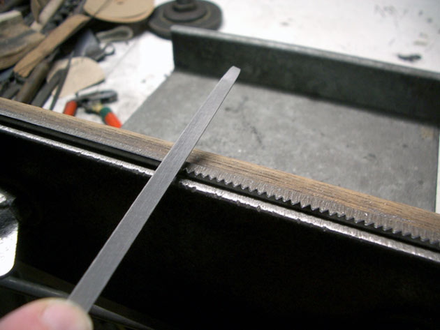

Ce matin j'ai eu à refaire, à la lime, les dents d'une scie de boucher.
Le travail en cours :
La scie dans l'étau :

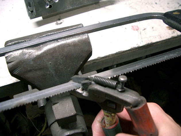

L'avoyage :

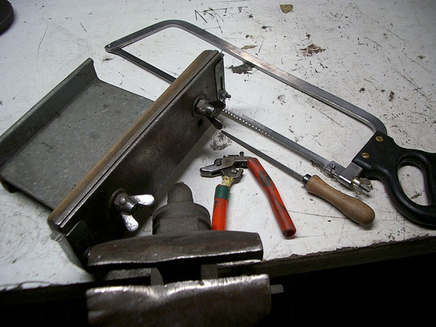

Le matériel :
Le résultat (ça n'a pas la régularité d'une machine, mais ça coupe mieux !) :

L'avoyage consiste à décaler légèrement les dents, c'est ça ?
Re: Affûtage d'une scie
Messagede bpc » Mer 6 Oct 2010 19:56
Oui, on tord légèrement les dents alternativement à droite et à gauche.
Ca empêche la lame de se coincer dans le trait de scie.

Des questions sur l'outillage :
  • Utilises-tu une lime à métaux spéciale ? Sur la photo, elle semble être très fine (en terme d'abrasion).
  • L'outil utilisé pour l'avoyage est-il spécifique à cet usage ?
Messagede bpc » Mer 6 Oct 2010 22:07
- Il s'agit de thiers-points d'affutage :
ils ont une seule taille (au lieu de deux pour les limes ordinaires) et sont plus durs que les limes habituelles.
- La pince à avoyer existe en plusieurs modèles et tailles, pour s'adapter aux scies.
Il y a un réglage de longueur de dents tordue, et un réglage de l'importance de cette torsion.
