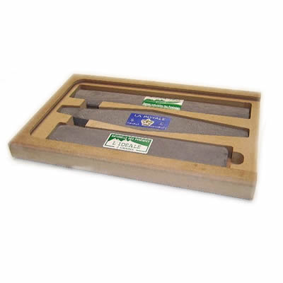

Je suis allé faire un tour sur les deux liens que vous me proposez. Un large choix est à ma disposition mes je ne sais pas du tout laquelle prendre ou lesquelles prendre : dures, semi-dures, triangle, rectangle, etc... Je ne sais pas grand chose a ce sujet à vrai dire.
Je pense a ça, cela convient-il ?

Messagede cardoso5fr » Mer 5 Oct 2011 15:37
Je ne peux vraiment dire. Une simple pierre rectangulaire est très bien, il faut un peu de surface : 4-5 cm x 15-20 cm. Cela permet de travailler tranquillement ; mais on peut prendre plus petit ou plus grand.
Les pierres triangulaires sont plus pour l’affûtage de lames à formes spécifiques, courbes ou dentelées.
Personnellement, j'utilise une simple DC4 de chez Fallkniven (face céramique-face diamant) pour l'entretien courant de 90% de mes lames, et elle doit faire 3 cm par 9 cm à tout casser.
