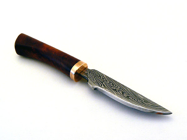

Un petit coupe-papier (dont la ligne ne fait pas l'unanimité). Le couteau fait 19 cm en tout, dont 9 cm de lame. Montage en demi-soie sur une garde en bronze et un manche en loupe d'amboine.
Le damas est une double torsade avec un tranchant rapporté.

En effet, la ligne est assez étrange. C'est un peu comme si tu n'avais pas entièrement entrée la soie dans le manche.
Le manche est beau, la lame aussi ; après, pourquoi se préoccuper de faire l'unanimité ? Il faut de tout pour tout le monde, et comme tu l'as fait comme ça, il est très bien.

Merci !
L'idée, pour la soie, était de rappeler l'emmanchement des couteaux japonais, ou encore de certains couteaux africains.

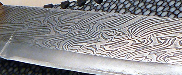

Quant à la lame, pour être précis, c'est un peu plus qu'une double torsade. En fait il s'agit d'un assemblage de plusieurs torsades, re-torsadé ensuite sur lui même, puis replié en deux au final. A vrai dire, ce n'est pas très parlant sur cette lame car il s'agit d'une extrémité de trousse, et le motif résultant est moins explicite, mais j'aime assez son côté "aléatoire".
Voilà une photo du reste de la trousse, qui a servi pour un couteau de chasse d'inspiration orientale :
Le couteau lui-même étant visible ici : Forges du Jabron : couteau de chasse d'inspiration orientale.

Très joli, très propre et beau damas. Personnellement je trouve qu'il a une belle ligne, même si ça n'est pas commun.
Mais doit on se contenter de plaire à tout le monde ; et un peu d'originalité, c'est pas mal.

Oui,en effet : une esthétique originale et réussie, et encore une fois, une harmonie dans la somme des couleurs et des formes.
Je trouve l'emmanchement élégant (il m'arrive d'ailleurs de procéder ainsi... mais bon, c'est juste le principe qui est comparable, hein ?). Mais c'est vrai que pour apprécier, il faut sans doute se référer à d'autres standards moins communs par chez nous.
En prime: un beau damas.
