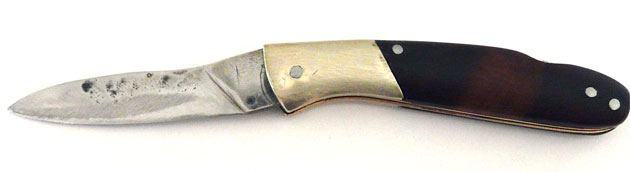

Messagede ldelestre » Ven 20 Avr 2012 13:54
Je me suis fait la main sur un vieux couteau à pompe dont la lame était hors d'usage.
J'ai refait la lame dans une lame de scie industrielle à métaux. Je n'ai gardé que les plaquettes en laiton et le système de pompe. Le manche est en bois exotique récupéré.
La lame fait 2,5 d’épaisseur pour 9 centimètres de long et 6,5 de tranchant. Elle a été forgée et finie à la meule car sous mes coups de marteau, elle ne partait pas comme je voulais (grand manque de pratique en forge). Il faut que je finisse le polissage de la lame.
Les rivets sont faits avec de la baguette de soudure de 2,5 mm.
Voilà, j'ai essayé de faire une lame originale. Merci pour vos commentaires.

Messagede BDelor » Ven 20 Avr 2012 19:37
Je te conseille de prendre pour modèle la lame d'origine et de t'entraîner à la reproduire. Cela te donnera un guide pour orienter ton travail.
Par ailleurs, il n'est pas indispensable de forger la lame, tu peux simplement la mettre en forme à la lime à métaux qui permet un ajustage très précis et qui te posera moins de problèmes si tu n'es pas à l'aise avec le travail de forge.
