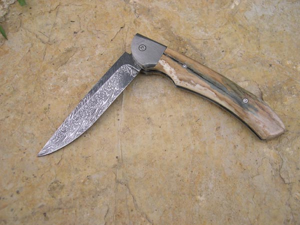

Messagede danielC » Sam 1 Mai 2010 20:11
Cela fait un petit moment que je ne trouve le temps de vous montrer mes oeuvres, alors voila je profite de ce 1° Mai pour me racheter et vous prouver que je ne vous abandonne pas !
voici donc mon petit dernier :
- Lame damas explosion,
- platine et mitres en titane G6,
- plaquettes en os de chameau fossilisé,
- 24 cm au total en position ouverte.

Messagede ldelestre » Sam 1 Mai 2010 20:53
Bonsoir : superbe lame.
Sur la photo, le manche est fendu au niveau de la vis ou c'est une veine dans l'os.
L'ensemble est très beau a mon gout.

Messagede danielC » Sam 1 Mai 2010 21:23
Merci beaucoup!
Effectivement l'os étant à l'état fossile au départ il y avait une fissure mais après stabilisation cela ne devrait pas poser de problème...

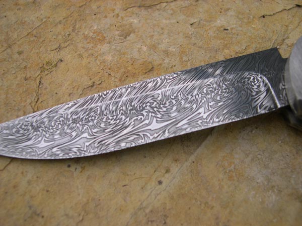

Messagede BDelor » Dim 2 Mai 2010 00:15
Bonsoir Daniel,
ça fait plaisir de voir à nouveau ton travail, merci de nous montrer ce couteau !
Beau contraste sur ton damas explosion, si ce n'est pas indiscret, qu'est-ce que tu as utilisé comme nuances d'acier ? Joli coup de main aussi pour l'arrondi bien régulier de l'émouture.
Personnellement la fissure sur une plaquette ne me dérange pas du tout, cela fait partie des "accidents" naturels de ce type de matière, je trouve que ça fait partie de leur charme, tout comme par exemple les traces d'usure sur les défenses de phacochère, ou encore les nœuds dans le bois (j'ai eu des commandes de clients me demandant des manches en bois avec défauts).
A bientôt ...

Messagede danielC » Dim 2 Mai 2010 08:35
Merci,
C'est toujours un plaisir que de vous lire !
Bernard, c'est du 90MCV8 et du 75NI8... c'est aussi ce que je pense avec ces matériaux là, mais des fois il faut se méfier des noeuds un peu gros dans le bois, j'ai eu quelques mauvaises surprises.
J'ai quelques projets encore qui traine sur l'établi et je me ferais un plaisir de les partager avec vous une fois finis.
Cordiales amitiés à tous.

Messagede Stéphane Détrait » Dim 2 Mai 2010 10:16
C'est un très beau couteau, l'émouture est soignée. Pourrait-on avoir une photo ouverte ?

Messagede Giloud31 » Lun 3 Mai 2010 17:50
Je trouve cette réalisation tout simplement magnifique : le damas est superbe, la ligne de la lame est fine et donne une allure légère, ton émouture est très réussie.
Les plaquettes sont également très belles.
C'est franchement une réalisation qui me plait beaucoup.
Bravo !
