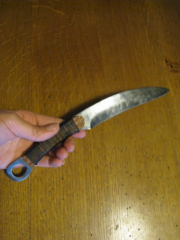

Voici une autre réalisation dans la lignée des lames centre-asiatiques.
ce couteau est inspiré des lames dites "Karassouk" (début du 1er millénaire av J.C), que l'on trouve principalement en Sibérie et dans la région de l’Altaï. elles sont attribuées à la civilisation Scythe.
Habituellement faites en bronze, plus rarement en fer, ici j'ai recyclé une vieille lime à métaux. L'acier de très bonne qualité m'a donné un résultat des plus satisfaisant.
Les marques sur la lame sont dues au fait que j'ai tenté une trempe à l'argile (qu’apparemment on appel aussi "yakibatsushi"). J'ignore si la structure interne de l'acier s'est modifiée au mieux mais le tranchant est fort convenable et les dessins laissés par la trempe me plaisent assez.
Le manche est fait de deux bandes de cuir collées puis ligaturées. Le trou du pommeau a été fait à chaud puis agrandi et régularisé à la lime. Quant à l'utilité de ce dernier les historiens et archéologues ne se sont pas encore mis d'accord, apparemment, donc je ne sais pas.
Mais ce que l'on sait c'est que ce modèle est celui d'un couteau d'office.
voila comme d'habitude pour toute remarques, questions et autres n’hésitez pas!
