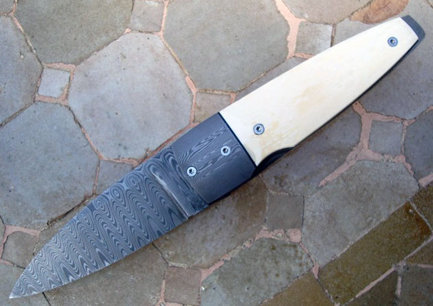

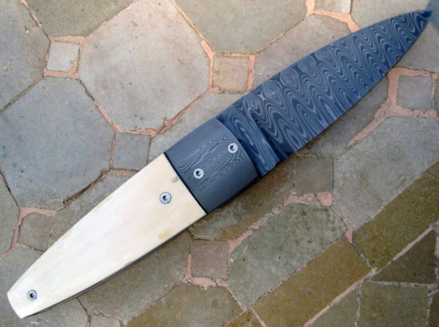

Voici un bran liner lock à émouture creuse et damas d'Avakian avec des mitres en damas d'Achim Wirtz.
Les platines sont en titane microbillées, les plaquettes en ivoire de mammouth.

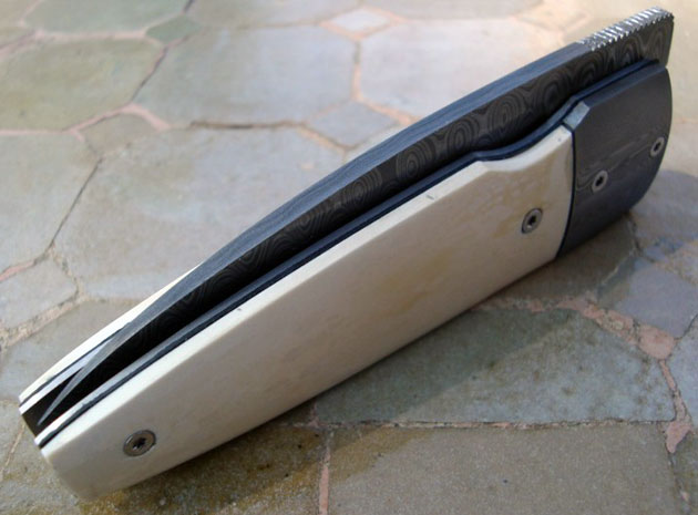

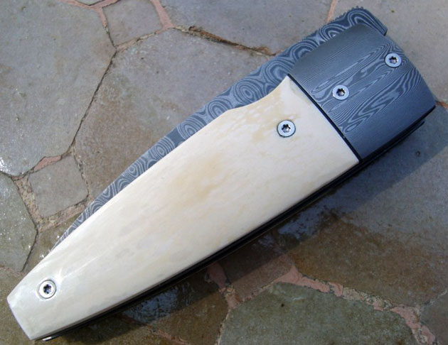

Mes attentions on été plus portées sur le réglage du liner avec des platines en 1.2 mm d'épaisseur ainsi que sur l'ajustage mitres et plaquettes. Il reste juste à égaliser les intercalaires sur un ou 2 endroits.

C'est un beau modèle, et le mariage des deux damas est agréable, ce qui est en général plutôt difficile.
Ce qui me plait, c'est la finesse de l'ensemble. Si les platines font 1.2mm, alors les plaquettes de mammouth ne doivent guère être plus épaisses !
Effectivement, il y a de toutes petites "bavures" sur les intercalaires. Une fois les finitions terminées ce sera vraiment une belle pièce.

Très joli. J'ai une petite préférence pour la finesse du damas des mitres bien que celui de la lame soit très réussi et très régulier.
Pour l'ajustage final des intercalaires, je te fais confiance.
Effectivement au vu de la finesse des plaquettes et des platines en titane, il doit être relativement léger malgré les mitres et il doit être très agréable en main et même dans une poche de pantalon ou de blouson.
