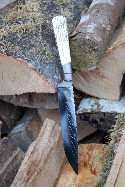

Je trouve la ligne d'ensemble harmonieuse et élégante.

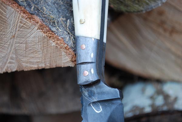

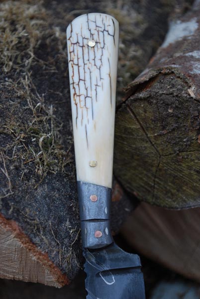

J'aurais personnellement préféré des rivets en acier sur les mitres, moins visibles que le laiton. Je trouve d'ailleurs les mitres un peu "brutes", mais c'est peut-être un effet de la photo : les très gros plans ont tendance à accentuer exagérément la moindre irrégularité de surface, en réalité à peine perceptible. En revanche, bravo pour l'ajustage mitres / plaquettes qui a l'air nickel !
Je vois ce que tu veux dire pour les nuances de couleurs, mais du coup je crains que la trempe ne soit pas homogène sur l'ensemble du tranchant. Mais bon, il est difficile d'en juger sur une photo.
Pour obtenir un gris intermédiaire sur les mitres, entre la lame sombre et la manche blanc (si j'ai bien compris), il vaut mieux éviter le 90MCV8 qui sort quasiment noir à la révélation.
Dans l'ensemble, il a un petit air de dague méditerranéenne. Est-ce voulu ?
Et d'ailleurs, à quel usage ce couteau est-il destiné ?
