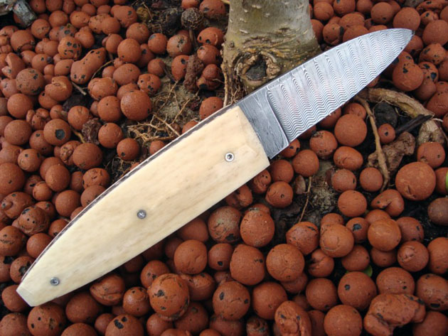

Messagede Stéphane Détrait » Lun 1 Nov 2010 13:47
Voici une variation sur le modèle Bran, en acier damas de Achim Wirtz, triple normalisation, triple trempe et et triple revenu. Le ressort est en XC75, guilloché et patiné au perchlorure de fer.
Les platines en inox sont trempées et guillochées, l'axe vissé est trempé lui aussi.
Les plaquettes sont en os de girafe stabilisé, montées sur un intercalaire en fibre vulcanisée.
Le montage est en cran forcé. Le défi de ce modèle était de faire un cran forcé qui conserve un alignement correct en lame, platines et ressort tant ouvert que fermé. J'ai quand même du refaire le ressort trois fois pour un bon ajustage !

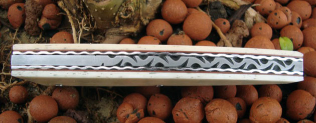

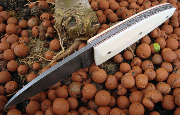

Messagede BDelor » Lun 1 Nov 2010 13:56
Il est très beau. Le damas d'Achim est superbe et la manière dont tu déclines cette ligne me plait beaucoup.
L'os est une belle matière, pas facile à utiliser car le moindre polissage avec une frotte peut encrasser les petites anfractuosités, mais avec un polissage soigné on obtient comme ici un joli rendu.
Juste pour chipoter sur les détails : la visserie, positionnée sur l'arête du manche, qui pourrait peut-être pénétrer un peu plus pour que la bordure des vis ne dépasse pas du manche, et le guillochage des platines qui semble sur l'une des photos présenter un petit défaut de polissage (mais ce n'est put-être qu'un reflet).
C'est un très joli couteau en tout cas, je vois que tu creuses avec bonheur le sillon de cette inspiration.

Messagede Stéphane Détrait » Lun 1 Nov 2010 14:40
Pour l'os, oui c'est vrai le polissage est périlleux ! La première fois, cela a fini moucheté : j'ai donc du repolir avant un nettoyage de la frotte au backstand pour retrouver une fibre vierge et propre, puis polissage a "sec" sans pâte à polir.
