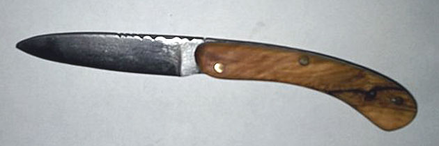

je suis nouveau ici, je me présente je m'appelle Benoît. Je me permets de vous contacter et de poster une pièce que j'ai réalisée dernièrement. En effet, j'ai quitté le monde de la forge il y a 5 ans, mais le feu me consume toujours et ne me permet pas de l'éteindre... J'ai toujours aimé apprendre, connaître de nouvelles techniques, parler de cette passion, et depuis 5 ans je n'avais pas reforgé de nouvelles lames.
Je suis ici pour vous présenter une des deux dernières pièces que j'ai réalisées, afin qu'elle soit critiquée et que vous m'aidiez à affiner et apprendre de nouvelles techniques.
Je vous présente Père, un couteau pliant à cran forcé, dont la lame et le ressort sont réalisés en damas 80 couches de fer pur et XC75, trempé sélectivement.
Son manche est en olivier.
Je vous laisse commenter ces photos.

Messagede BDelor » Mer 30 Mai 2012 22:22
Bonjour et bienvenue !
La première remarque qui me vient à l'esprit est au sujet de la combinaison XC75 / fer pur qui au final risque (selon les proportions de chacun) de donner un damas peu riche en carbone et prenant mal la trempe. A-t-elle donné l'effet escompté ? Si ce n'est pas le cas, cela va se ressentir sur la tenue du tranchant, et plus encore sur l'élasticité du ressort...
Et sinon, une question sur le montage : le manche est il assemblé avec plaquettes et platines ou est-il en plein bois ?

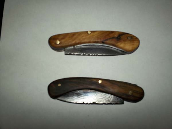

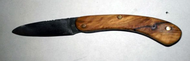

Messagede odindu11 » Jeu 31 Mai 2012 06:07
Bonjour à toi,
c'est vrai, l’élasticité du ressort est un peu légère, mais on sent le cran en position ouverte et au moment de la fermeture. Je pense à un petit problème d'ajustage.
La trempe a bien pris. Je l'ai juste chauffé à peine un peu plus et procédé à un revenu au four à 250 degrés jusqu’à obtention des couleurs.
Le manche est assemblé par des platines de fer.
Ci-joint deux autres photos :

Messagede gr83 » Jeu 31 Mai 2012 12:22
Bonjour et bienvenue sur ce forum.
La forme générale est plutôt agréable, mais peut-être pourrais-tu ajouter les dimensions de ce petit dernier ?
De plus, on ne voit pas très bien le résultat de ton damas, je pense que cela tient à la qualité des photos. N'hésite pas à emprunter un bon appareil si nécessaire.

Messagede odindu11 » Ven 1 Juin 2012 06:59
Oui, merci je vais en faire de meilleures ce week-end. Je les poserai ensuite.
