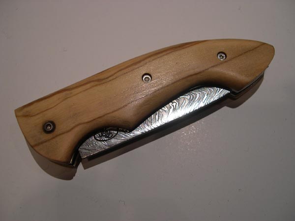

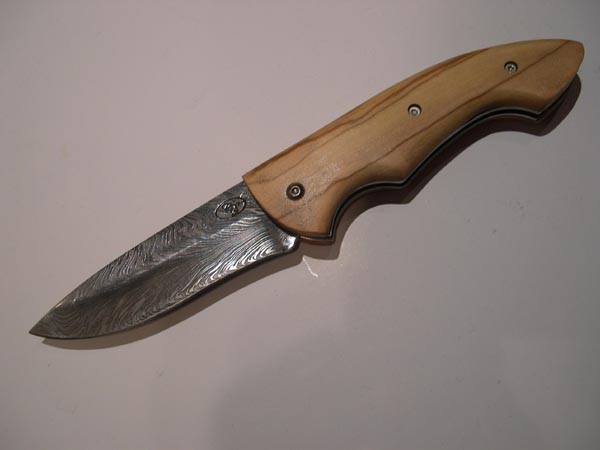

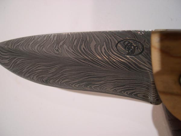

Avant de le livrer je vous en fais un peu profiter :
- Damas XC75 et 75ni8.
- Platines titane.
- Ressort Z20.
- Manche en olivier, dommage qu'il ne soit pas plus torturé !
- 20 cm ouvert et 12 cm fermé.
Désolé pour la qualité des photos, mais le temps ne permet pas de les faire en extérieur et je ne suis pas très équipé...

Belle lame et bel ensemble, c'est vrai que des photos en extérieur lui rendrait plus hommage.

C'est vrai que le bois a une texture inhabituelle, mais je pense que c'est en partie dû à la photo et à l'éclairage. En tout cas ce n'est pas désagréable et cela donne une finition assez "moderne" à l'ensemble.
Très beau travail sur le damas "plume", joli à voir, mais pas si facile à faire.
Félicitations aussi pour le recours au cran forcé qui est plus traditionnel que les liners et autres frame locks, et qui est aussi le plus difficile à ajuster et à réussir. Est-ce que tu as fait un poncetage ?

Merci !
oui Bernard le poncetage y est... je n'aime pas voir un tranchant taper sur le font du manche !
