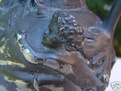

Quelqu'un connaitrait-il le moyen d'ôter la patine d'un étain d'art (étain pur) ?
Selon toute vraisemblance, il s'agit d'une patine chimique et non d'une oxydation naturelle [Voir photo].
Le but est de revenir à la couleur "argent" de l'étain et de se débarrasser de cette peau.

L'étain est un métal qui s'oxyde en profondeur.
Ici la patine est naturelle et l'objet semble avoir été argenté ou vernis (traces blanches).
La "croûte" que forme l'étain est très dure.

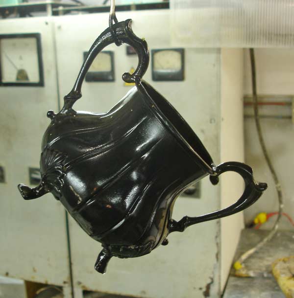

La seule méthode que je connaisse pour l'éliminer est un traitement électrolytique dans une solution de potasse.
L'objet se recouvre d'une couche noire mat profond non adhérente.
Sur la photo le métal est brillant car humide.

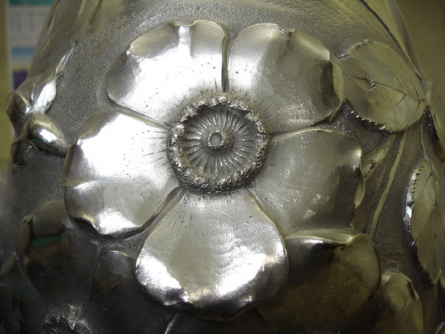

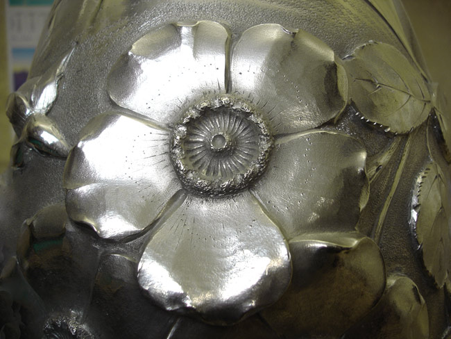

Cette couche noire s'élimine facilement par brossage et le métal apparait parfaitement nettoyé. Dans le cas d'une très forte oxydation, il y a tout de même un risque de perte de détails car tout l'étain oxydé est éliminé, par contre le métal sain n'est pas attaqué.
Cet objet a été nettoyé ainsi :

D'autre part, en raison de la couleur violacée de cette patine, je conseille de vérifier tout de même que ce ne soit pas une argenture oxydée (ou plutôt chlorurée).
Pour cela : tenter un nettoyage ponctuel avec un produit de droguerie de type "Impeca".
