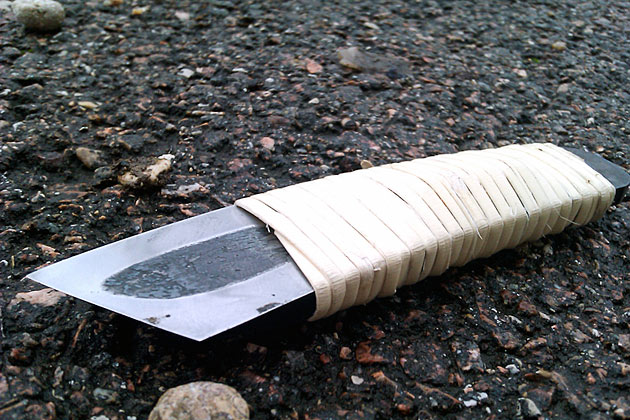

bonjour,
je trouve un peu de temps pour poster un petit kiridashi forgé en C130, recouvert de peau de raie noire et de rotin : triple normalisations forcées à l'huile, trempe mixe et deux revenus au four a 200°C (refroidi à l'eau entre chaque).

La régularité du tressage mérite un coup de chapeau !
Sur la dernière photo, il semble qu'il fasse une sorte de "bosse", comme s'il y avait en dessous une baguette. Est-ce que c'est bien le cas ? Et si oui, est-ce du au tressage ou à une autre raison...?

Décidément, tu as l 'oeil.
il y a 3 morceaux de "gros" rotin" collés au dos, sous le tressage, pour améliorer la prise en main : un peu moins esthétique, mais très pratique.
Je suis déçu par la qualité du rotin, je vais avoir beaucoup de perte avec ce lot ; c'est pourtant du 1er choix normalement.

Le brin de fin est simplement plié a 90° et glissé, au dos, sous le rotin ; en séchant, le rotin se rétracte un peu et le maintient en place.
Il est possible de rentrer entre 1 et 3 cm.
Je mets un point de cyano liquide "chaude" pour verrouiller le tout quand même.
