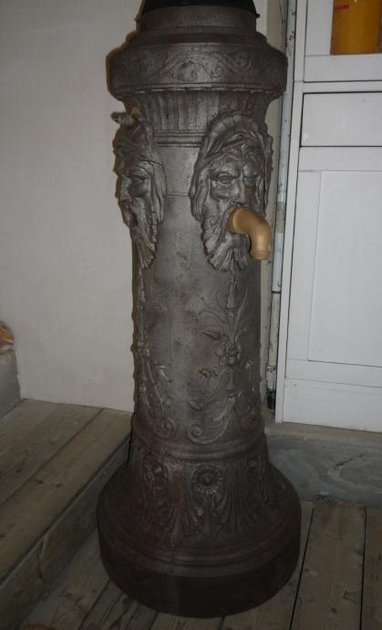

Je suis novice dans le domaine de la restauration d'antiquité.
Je viens d'hériter d'une vieille fontaine en fonte fin XIXème (voir photo), complètement rouillée malgré les x couches de peintures qui la recouvraient. Je l'ai faite sabler.
J'avais pour projet initial de la laisser s'oxyder un peu et de la stabiliser avec de la cire. Après avoir feuilleté un peu de littérature, je me suis laissé séduire par les patines vert de gris des vieux bronzes.
Mon projet, dont j'aimerais discuter la pertinence/réalisme avec vous est le suivant :
- Faire réaliser une métallisation bronze à chaud (fil de bronze+chalumeau).
- Faire réaliser une patine avec deux teintes différentes : vert de gris sur l'ensemble de la fontaine à l'exception des têtes que je voudrais de couleur "or".
Ce projet est-il réalisable ?
Merci de vos retours/critiques.
Cordialement,
Romain
Romain
Messages: 4
Inscription: Lun 10 Mai 2010 10:06
Re: Patine polychromatique sur métallisation bronze
Messagede roseleur » Lun 10 Mai 2010 21:35
La métallisation par projection à chaud envisagée n'est pas une bonne solution car l'apport de matière est trop important et surtout d'un aspect granuleux cela va avoir pour effet d'enlever toute lisibilité aux détails de l'ornementation.
Il y a plusieurs solutions techniques pour obtenir les finitions proposées :
  • Laisser effectivement une patine rouille se réinstaller pour ensuite la fixer, ce qui lui donnera une couleur marron plus dense.
  • Pour le vert de gris, la meilleure solution est de réaliser une patine comme en font les peintres en décor, c'est à dire à base de pigments, une imitation.
    Il faut pour cela patiner ou peindre préalablement la pièce en noir ou marron très foncé . Ensuite, il faut réaliser plusieurs glacis dont du blanc et du pigment vert de gris, et progressivement par tamponnage à la brosse à pochoir, imiter l'aspect du vert de gris naturel. Pour cela, il est mieux d'avoir au moins des exemples photographiques sous les yeux et des échantillons de bronze vert de grisé.
  • Réaliser une patine imitation également mais de couleur vert bronze en utilisant également sur fond foncé un pigment vert empire (vert olive foncé) - mais pas de blanc - En laissant les creux un peu plus noir que les aspérités, on obtient un effet assez réaliste. Il faut ensuite passer un vernis mat puis éventuellement cirer.
  • Il doit être possible également de cuivrer la fonte chimiquement grâce à du sulfate de cuivre acidulé par de l'acide sulfurique puis de réaliser une oxydation mais je n'ai jamais testé et cela est plus compliqué à mettre en oeuvre.
Ces options sont schématisées, il faudra éventuellement approfondir l'option choisie.
Pour ce qui est de la dorure la peinture est à proscrire, l'effet n'est pas réaliste. Plutôt renoncer à l'aspect or pour les mascarons. La seule solution viable est une dorure ou un laitonnage à la feuille mais j'ai peur que même patiné, cela soit un peu de trop, le bon goût à mon avis c'est d'opter pour une finition monochrome.
Le bas de la fontaine semble conserver des traces de rouille, dans ce cas il faut la neutraliser avec un dérouillant phosphatant ou du rustol.

Messagede Romain » Lun 17 Mai 2010 15:23
Merci beaucoup roseleur pour cette réponse très instructive.
Je vais donc mettre de coté l'idée d'une métallisation à chaud et de la feuille d'or.
Connaitriez-vous des personnes susceptibles de réaliser l'imitation souhaitée ?
Messagede roseleur » Lun 17 Mai 2010 20:50
La fontaine doit être assez lourde et la distance risque d'être un problème suivant ou elle se trouve.
Il faut rechercher un peintre en décors ou un fresquiste bien au fait des techniques d'imitation des matières : faux marbre, faux bronze, trompe l'oeil...
Le procédé est relativement simple, les moyens à mettre en oeuvre relativement limités mais il est vrai qu'il est beaucoup mieux d'avoir un peu d'expérience.
Autre chose : cette fontaine est elle destinée à être mise en extérieur ?
Messagede Romain » Lun 17 Mai 2010 22:00
la fontaine se trouve dans les Yvelines (région parisienne). Entendu, je vais suivre ces pistes là.
J'envisage plutôt de mettre la fontaine à l'intérieur et de s'en servir comme cache pot.
Il faudrait que l'imitation ne soit pas trop fragile (cause enfants).
En cas d'impasse, ma dernière option serait donc de refaire rouiller la fontaine, mais de façon "controlée" (avec quoi ?) et de fixer le tout (avec quoi ?) une fois que l'aspect me plait...
Romain
Messages: 4
Messagede roseleur » Lun 17 Mai 2010 22:08
Ce serait dommage maintenant qu'elle a été sablée. En région Parisenne on doit pouvoir trouver quelqu'un.
Sinon il y a un sujet sur les méthodes pour obtenir une patine rouille donner un aspect rouillé à un objet et un sujet sur la manière de la protéger conserver l'aspect d'un acier rouillé
