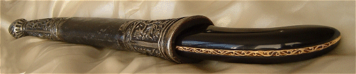

Le pesh-kabz est une arme que l'on trouve sous diverses déclinaisons en Afghanistan, Perse, et Inde. La lame, puissante, destinée à supporter des efforts violents est doublement renforcée : d'abord une section en T avec un dos de lame élargi, puis une pointe sur-épaissie à 4 pans.
La base de la lame est très souvent ornée de gravures, notamment sur les armes persanes et mogholes dont les ornementations sont parmi les plus belles.
J'avais fait ce pesh-kabz il y a déjà quelques années, mais comme je viens tout juste de faire une séance photo, je vous le montre maintenant. La lame est forgée en acier carbone, la poignée est en corne de buffle avec un cache joint sculpté et doré à l'or fin. La gravure de la lame a été confiée à Yann Le Baillif (MOF).

Pourrions-nous avoir les cotes de la lame, et quelques précisions sur la facture du fourreau s'il te plaît ?
En outre, est-ce que l'emploi de la corne de buffle est traditionnel sur le pesh-kabz, ou un effet de couleur est-il recherché ici ?

La lame fait 30 cm, et la longueur totale est de 45 cm.
Traditionnellement, les poignées de pesh-kabz sont en ivoire de morse, ou plus rarement en corne de rhinocéros. L'utilisation de l'une et l'autre matière n'étant plus possible de nos jours, je me suis rabattu sur le buffle. Ceci dit, ce n'est pas un choix complètement exotique, il existe des exemples d'utilisation traditionnelle du buffle, par exemple sur les yatagans de la Mer Noire...
Comme je ne maîtrise pas la ciselure (c'est une carence qu'il va décidément falloir combler..), j'ai fait le fourreau d'une manière plus moderne : moulage d'un mastic autour de la lame, sculpture des motifs sur le mastic, puis métallisation électrochimique. La partie centrale de l'étui est recouverte de cuir noir.

Est-il possible d'avoir une vue de dessus au niveau du manche ?

Voilà une photo du dessus.

Le dos est superbe également. L'élément doré a-t-il été gravé ? La profondeur laisse penser à un élément découpé et rapporté.
Il y a sur cette photo une grande différence dans la finition entre le manche et le fourreau. On dirait que le fourreau sur cette image est fait dans un alliage mou du type zamak, impression que je n'avais pas sur la première photo. L'éclairage et le contraste avec le fond doivent en être à l'origine. Comment est fait le fourreau ?
J'aimerais voir ça en vrai.
