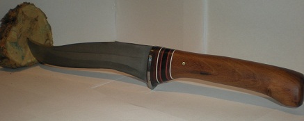

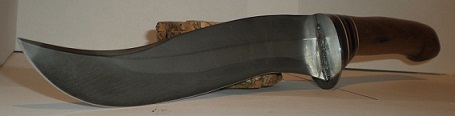

voici un couteau dans le style des pesh kabz orientaux.
La lame est usinée dans de l'acier xc75 et montée sur soie.
La longueur est de 34 cm pour 19 cm de tranchant.
Le manche est en noyer, la garde en XC 48, les intercalaires sont du cuir et du micarta.

Messagede BDelor » Sam 7 Jan 2012 15:22
C'est un hybride intéressant entre le couteau de chasse et le pesh-kabz, ce dernier ayant comme particularité - qu'on ne retrouve pas ici - de posséder une lame de section en T, avec une pointe 4 pans sur-épaissie. Par contre, la double courbure et la forme de la poignée sont assez dans l'esprit. Au final cela donne un couteau de chasse original et qui a de l'allure !
J'ai l'impression (première photo) qu'il y a un loupé de soudure ou d'ajustement entre le ricasso et la garde. Est-ce le cas, ou juste un reflet ?

bonsoir,
Merci pour la critique, j'ai fait en sorte d'être au plus proche du style en y ajoutant ma touche personnelle.
En ce qui concerne la garde, ce n'est pas un loupé de soudure. N'ayant pas le matériel nécessaire pour souder, je rentre la garde de force et colle la garde de l'araldite pour bien la fixer et normalement je veille à ce qui n'en dépasse pas, ceci est un loupé de ma part.
