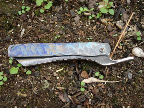

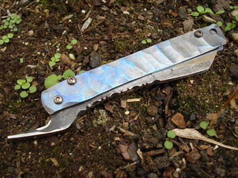

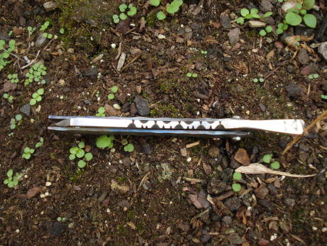

Un petit higonokami légèrement iconoclaste. J'affectionne particulièrement ce petit pliant d'origine japonaise.
  • Lame en XC75, 3 mm d'épaisseur, émouture plate, trempe à l'huile, revenu flash doré, affutage convexe.
  • Manche en TA6V4.
  • Toxification hardcore grain 40.
  • Anodisation ultra sauvage à la forge.
  • Long 11 cm fermé.
  • Long ouvert 16 cm.
  • 7 cm de tranchant.
  • 6mm d'épaisseur et 7 mm au niveau de la visserie.
Si la lame est mal centrée en position fermée, c'est à cause d'une des rondelles en téflon qui n'est pas parfaitement percée au centre : il faut que je la change.

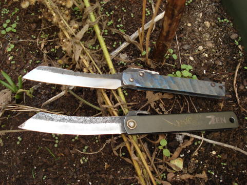

En dessous, vous pouvez voir un higonokami traditionnel.

Messagede BDelor » Sam 17 Oct 2009 23:07
J'aime bien le décrochage dans l'alignement du manche et de la lame (alors que ce n'est pas le cas sur le modèle traditionnel). En général ce type de décalage d'alignement est peu esthétique, mais ici je trouve qu'au contraire cela donne un caractère particulier au couteau et un côté plus agressif bien réussi.
Personnellement, je préférais une visserie moins proéminente, voire un simple rivetage, mais ça n'engage que moi.
Joli couteau qui, même avec ses finitions résolument modernes, reste pourtant dans le droit fil du modèle traditionnel.
