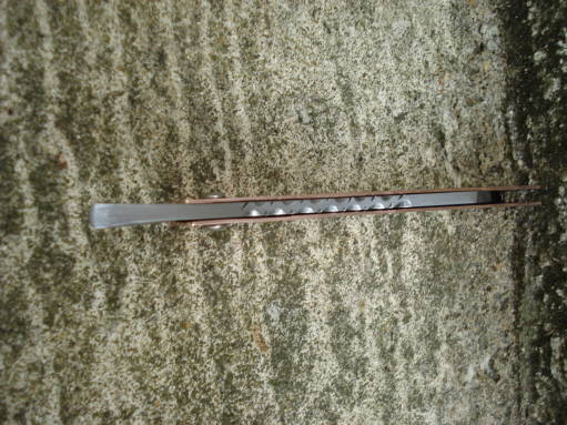

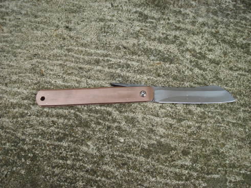

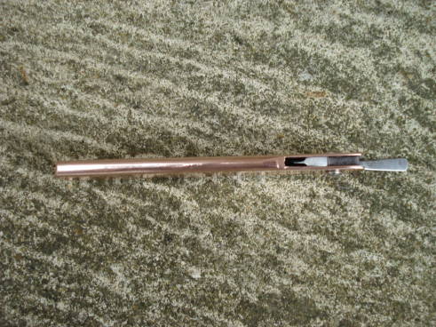

Pour le poids, je ne sais pas trop. Je dirais un poil plus qu'un higonokami classique car ma lame est un peu plus épaisse.
Niveau résistance à la flexion latérale, je pense que comme sur les higo en laiton, ce n'est pas forcément leur domaine de prédilection, mais ce genre de lame est normalement plutôt destinée aux petits travaux, comme tailler un crayon, couper une feuille de papier pour faire un origami ou ce genre de chose.
Sinon, j'ai utilisé un axe simple de 4mm de diamètre avec les rondelles adaptées (par encore sur le site de Thierry pour les rondelles il me semble, mais elles sont en stock.) : une vis M3 de chaque coté à tête bombée mais avec le dessous plat (contrairement aux vis habituelles).
Le montage est fait avec la lame et le manche percé à 3.8mm et alésé à 4mm. Le diamètre de tête de vis étant de 5.5mm, cela sert bien des deux cotés.
Le pivot est juste un peu moins long que la formule suivante :
Epaisseur du manche + Epaisseur de la rondelle + Epaisseur de la lame + Epaisseur de la rondelle + Epaisseur du manche
De cette manière, j'ai de la marge pour bien serrer.
