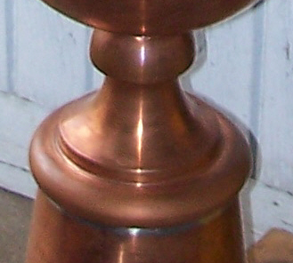

Tu peux avoir ce résultat, en étant bien sûr du métier, avec du cuivre italien épaisseur 1mm.
C'est un repousseur professionnel que je connais depuis longtemps qui me fait cela dans les règles de l'art.
Piedboudin cuivre
Piedboudin cuivre
