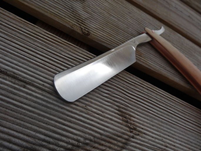

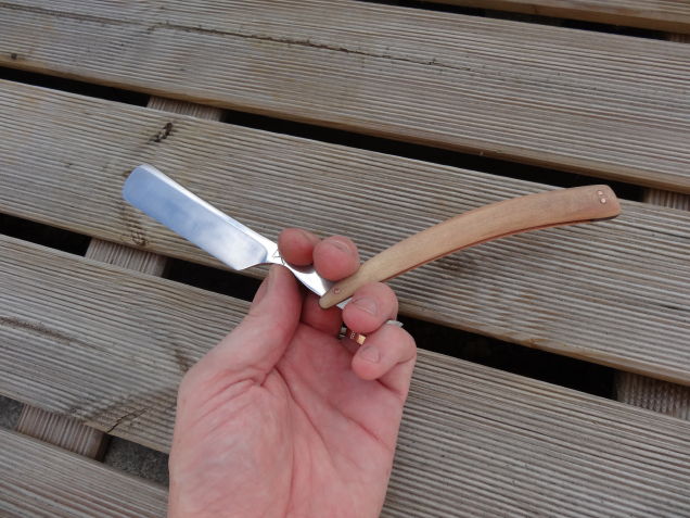

- lame en acier 115w8,
- trempe à l'huile (810°C),
- Revenu à 170°C pendant 30 minutes deux fois ;

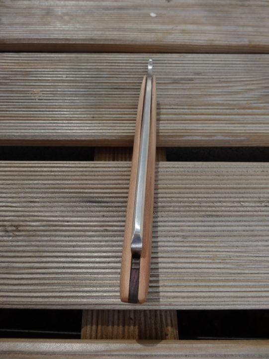

- chasse en poirier du jardin (abattu il y à 5 ans),
- spacer en palissandre, rivet en cuivre chromé.
C'est long à l'affutage, très long : je ne dois être à pas loin de 7 heures de travail à l'abrasif (bande de 500-1000 sur plat d'acier, puis pierre à grains 1000 - 3000 - 8000 - 10000 - 12000 puis pâtes sur jean en 0.5 micron, puis cuir (environ 4 heures de cuir).
C'est la lame qui m'a intrigué avec sa peau de grenouille due à un effet de caléfaction inattendue, probablement à cause d'une huile un peu trop fraiche.
Au rasage, cela fait le travail ; c'est très efficace, c'est doux : un BBS easy (Baby But Shave), pas de points de sang, mais un peu agressif pour la peau pour l'instant, l’après-rasage m’a un peu chauffé. (Au deuxième rasage ce matin, après une bonne heure de cuir en plus, c'était déjà moins chaud au niveau de l’après-rasage.)
