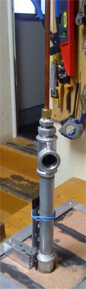

Pour le tube, j'ai pris du tube cuivre vendu au mètre dans les grandes surfaces au rayon plomberie et j'ai taraudé une extrémité pour y visser directement un injecteur de cuisinière comme tu peux le voir sur les photos suivantes :
Pour la construction, j'ai fait un mix des 2 solutions décrites dans les tutoriels suivants : lien et lien.
Pour le matériel :
  • 1 manchon plomberie 20x27
  • 1 T plomberie 20x27
  • 1 tube 20x27 de 20 cm de long déjà fileté
  • 1 petit tube de 8mm en cuivre.
  • 1 injecteur de cuisinière
  • 1 Réduction mâle 20x27 femelle 15x21 galvanisé pour passer au diamètre inférieur
  • 1 Réduction mâle 15x21 femelle 12x17 galvanisé pour encore passer au diamètre inférieur et placer le raccord bicone laiton qui va supporter le tube en cuivre
  • 1 raccord bicone laiton mâle à viser
Note sur le raccord bicone laiton à visser :
Ce raccord doit être légèrement modifié par perçage afin de permettre au tube de cuivre amenant le gaz sous pression de coulisser librement au travers du raccord avant serrage de l'olive. Cette liberté de mouvement du tube de cuivre, portant l'injecteur à son extrémité, va permettre d'ajuster la position de celui-ci par rapport à l'admission de l'air primaire au niveau du té. Ce réglage vaut pour la mise au point initiale du brûleur : il joue un rôle essentiel sur la qualité du mélange de l'air et du gaz. Il permettra aussi d'ajuster le réglage du brûleur en cas de passage du gaz propane au gaz de ville. Ne pas trop serrer l'olive afin quelle ne déforme pas le tube et permette de faire varier ultérieurement sa position.
Je pense ne rien avoir oublié. Bonne chance.
