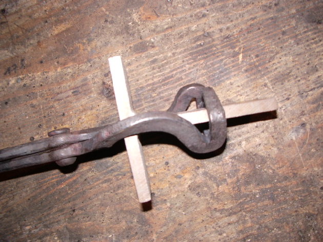

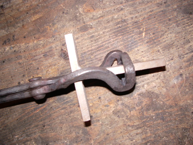

Messagede Roland PINON » Sam 13 Juin 2009 19:23
Petit rond de 14 deviendra pince.

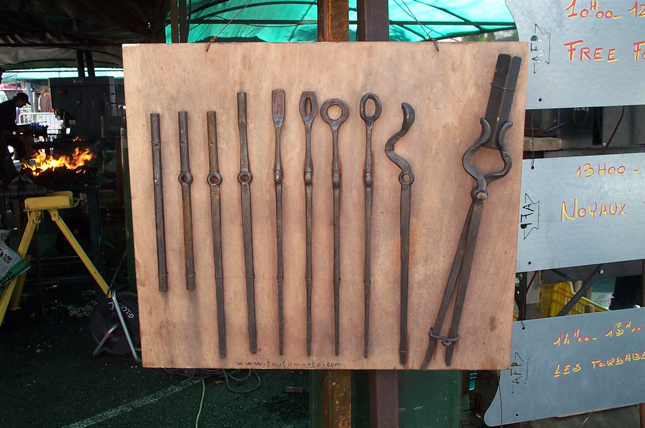

Merci à Claude DUTEIL et son ami Amnon deux personnes dont l'écoute, la gentillesse et la patience vous font progresser dans votre passion ainsi que dans les contacts humains.
Pour mieux comprendre l'esprit de l'équipe : http://www.toutomarto.com
Une bonne photo parle d'elle même.
Un panneau fait par Toutomarto.

Messagede brutaldeluxe » Dim 14 Juin 2009 14:04

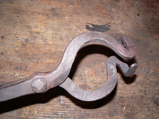

Et pour compléter : la "woop" tong, un peu dans le même style que les pinces de Claude et Amnon ! Dans du rond (XC de récupération) de 14 ou 16, c'est pas mal.
Sinon même principe :
  • trous renflés,
  • étirage des branches puis étirage-forgeage de la tète
  • et ensuite rivet-devoyage des "mords"...
  • ... puis on laisse refroidir gentiment (recuit).
Attention : Ne jamais "tremper" ces pinces dans l'eau après utilisation !

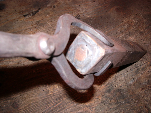

Ca semble laisser peu de matière au niveau de la "charnière" de la pince ?
bpc
Messages: 311
Re: Pinces de forge - fabrication d'outils du forgeron
Messagede BDelor » Sam 4 Déc 2010 00:22
Je crois que c'est surtout le rivet maté sur la dernière photo qui donne l'impression d'un manque de matière autour du trou renflé.
Sur la première photo où on voit la branche avant montage, on se rend compte qu'il reste quand même pas mal d'épaisseur.
