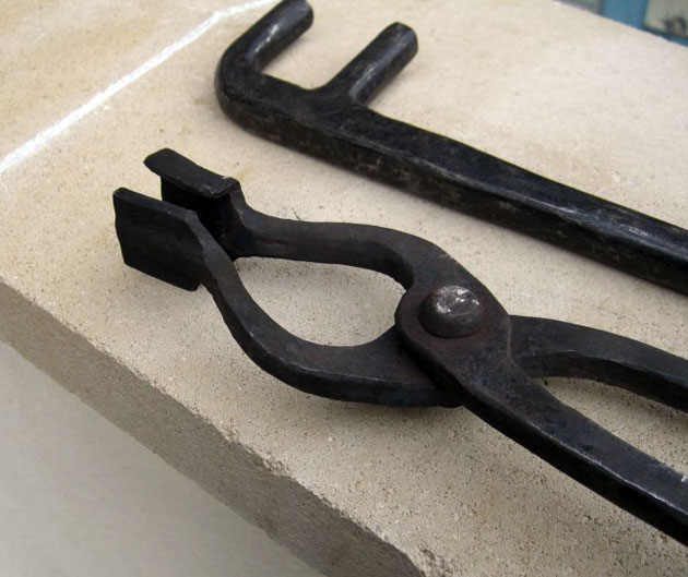

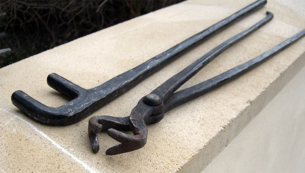

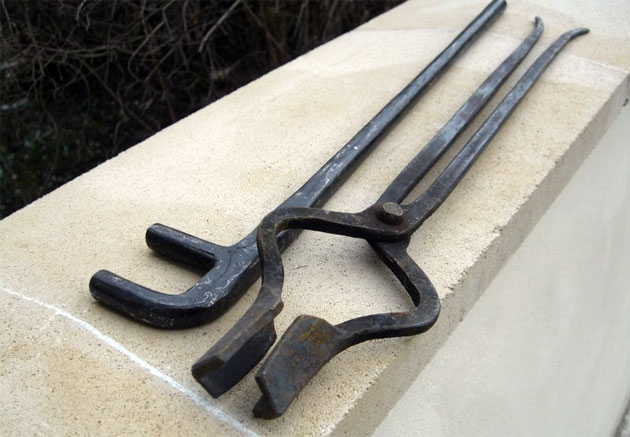

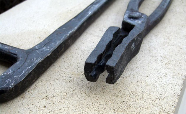

M Alfred Habbermann a longtemps utilisé des ressorts ronds de voiture pour faire ce modèle de pince :
Je trouve que les pinces en acier de ressort sont un peu violentes et marquent souvent les pièces à forger. La griffe à côté est faite dans du ressort plat de wagon. J'ai découvert des ronds de cardans (c'est un acier avec ~ 0,35% de carbone) et je fais maintenant mes pinces dans ces ronds (enfin jusqu'à épuisement de mon stock) :

Bonsoir, j'aurais une petite question : à quel usage précis est destinée la première pince présentée ci-dessus ?

Messagede jpg » Dim 11 Déc 2011 09:54
Elle peut prendre du carré ou du plat, mais aussi des pièces biscornues en cours de forgeage comme les têtes de dragon ou les gudules.

Messagede forgeferron » Dim 11 Déc 2011 12:49
Celle qui a des mors en v ? Je connaissais déjà la pince "dragon", dernière au dessus de mon précédent message.
