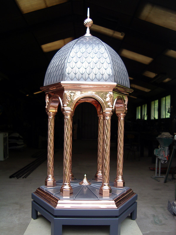

Ti serge a bien voulu me confier ce campanile.
Campanile (Campanil, 1586 ; it. campanile "clocher") : Clocher à jour ou lanterne surmontant le toit de certains édifices.
Campanile : hauteur 1,80m (maquette) - Les campaniles peuvent atteindre 15m de hauteur.

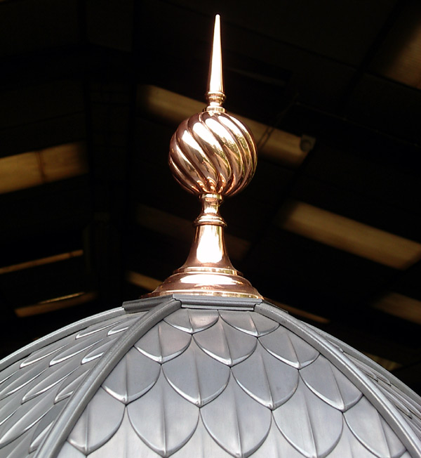

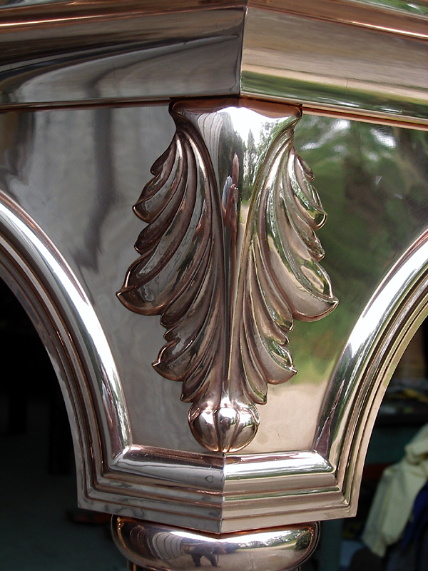

La technique :
- Cuivre et plomb repoussés. Certains éléments sont repoussés au tour : haut et bas des colonnes, épi de fâitage, rosace au centre ;
- le reste est repoussé à l'outil sur du bois ou du plomb.
Une 1ère question, ti serge :
- A qui est destiné ce campanile ?
- Où se trouve-t-il actuellement ?
