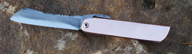

Mes higonokami sont montés en axe de 4mm traversant et tête plate, ce qui pourrait s'apparenter à un tartineur pliant.

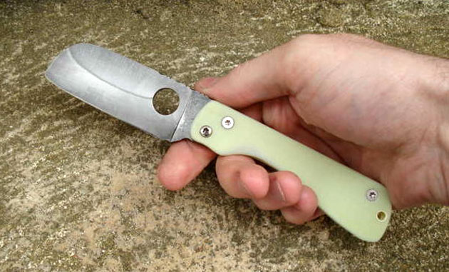

Et puis on peut faire des tartineurs pliants qui ont un peu de punch, la preuve, je nomme ce modèle "tartineur" : il est prévu pour la rillette, ouverture d'une main, couteau à friction. Donc un couteau à tartiner pliant, cela peut être sympa.
