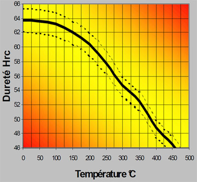

Pour la nuance XC75, Eurotechni donne les mesures suivantes :
  • Trempe : huile 790/820 °C
  • Dureté après trempe : 62 Hrc minimum
  • Revenu : 200-300 °C
  • Dureté après revenu : 56 HRC minimum

Messagede Ariane » Lun 15 Mar 2010 19:19
La courbe pour le revenu telle qu'elle donnée par Eurotechni pour le XC75 - DHN7 se présente comme suit :
Pour les usages courants de coutellerie-cisellerie, il est conseillé 45 minutes à coeur 200/300°C pour une dureté de 56HRC minimum.
Source : lien

Messagede BDelor » Lun 15 Mar 2010 20:48
Même avis que regibier : revenu au bleu
Effectivement les températures données par Eurotechni conviennent pour une lame de couteau et pas pour un ressort.
