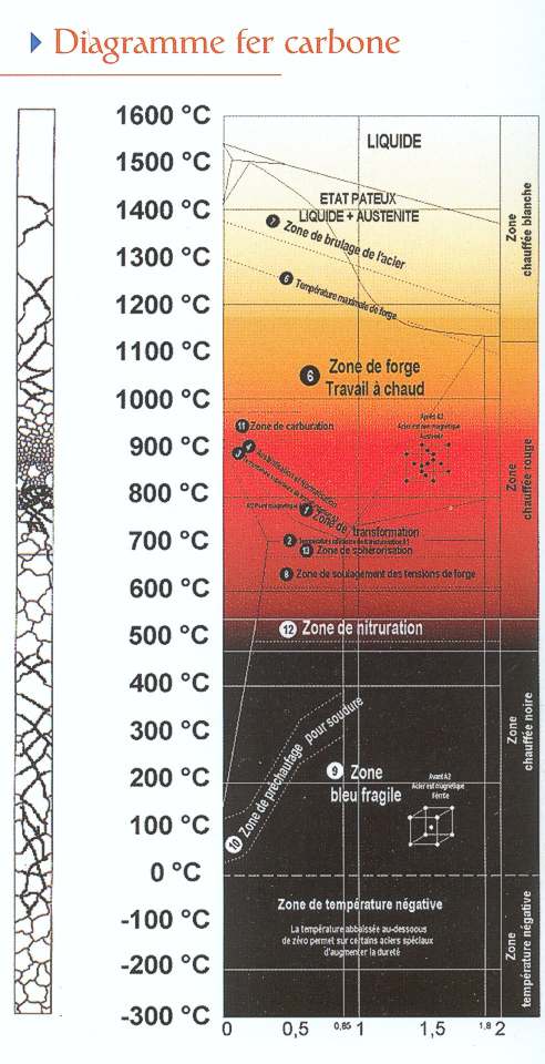

Il faut faire une trempe sélective juste le plat ou la panne, la massivité de la pièce aura son effet ou il n'y aura pas trempe à coeur. Pour la trempe, chauffer aux alentours de 800°C serait bien.
Pour avoir une idée de la couleur. Pour la trempe, tu peux la faire à l'eau. L'huile serait peut être un meilleur choix pour être sûr que ce ne soit pas "cassant" (quand je dis 'cassant', tout est relatif : je veux juste dire que la trempe sera plus "douce" à l'huile qu'à l'eau).
L'idéal pour le revenu est de le faire entre 400 et 480°C (dans un four avec contrôle de température).
