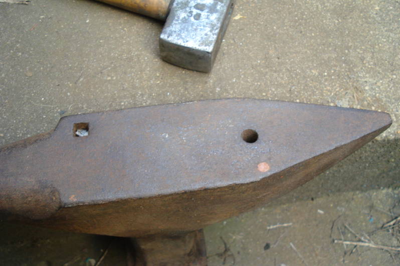

cardoso5fr a écrit:J'ai maintenant sur ma petite enclume trois emplacements pour y mettre des troisièmes mains.
Ca m'intrigue, comment sont-ils ces trois trous ?
bpc
Messages: 311
Re: Tranchet d'enclume : nuance d'acier et traitements thermiques

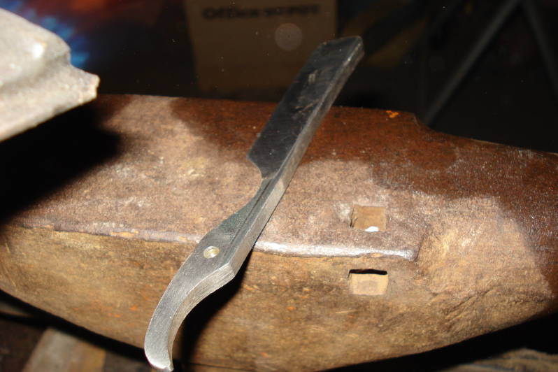

Messagede cardoso5fr » Jeu 28 Avr 2011 08:17
Il y a deux carrés et un rond : les deux carrés sont côté bigorne, un sur la table et l'autre sur le flanc ; le rond est côté corne plate.
Voila une image du flanc qui a le trou carré :
Messagede bpc » Jeu 28 Avr 2011 21:00
Ok, merci, je me demandais si tu avais un modèle spécial, mais en fait tu comptais le débouchage du trou carré.

Débouchage du trou carré ? Ce n'est pas pour mettre quelques chose ? C'est pour permettre de virer ce qui peut se casser dans le trou carré ?
Messagede Baptor » Jeu 28 Avr 2011 22:20
Non, ce trou n'est absolument pas fait pour mettre quelque chose : il sert à ressortir les outils qui coincent légèrement ainsi qu'à éviter à la calamine de s'accumuler.
A la limite, vu comment il est orienté, tu peux l'utiliser pour te faire une troisième main pour tenir un objet mais c'est tellement plus facile par dessus.
Après tout est permis... mais attention si tu mets des outils dans les deux trous car si ça coince, cela va poser problème.
Baptor
Messages: 199
Messagede cardoso5fr » Jeu 28 Avr 2011 22:45
Je pensais insérer un rond pour plier autour (comme un triboulet pour faire des bagues).
Je n'avais pas l'intention de mettre dans les deux trous en même temps. Au moins, j'aurais appris à quoi sert le "trou" latéral.
