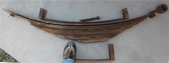

j'ai la possibilité de récupérer un stock d'acier ressort de type 60SiCr8.
La fiche de l'acier me dit :
  • Forge de 850 à 1050°C.
  • Trempe : 850°C.
  • Normalisation : 860°C.
  • Revenu : 480°C
Je voulais savoir si la température de revenu fournie par la fiche peut s'appliquer pour la coutellerie ou si elle concerne le cas de ressort pour l'industrie.

Vue la température, je dirais que c'est vraiment pour faire un ressort. Je ne connais pas cette nuance, mais si c'est comme le 55s7 ou 45s7, il faut faire un revenu plus bas pour une lame de couteau.
Après une recherche, j'ai trouvé un tableau où la température de revenu de 480°C était aussi évoquée pour le 55s7 ; donc je dirais qu'entre 220°C et 240°C, cela devrait être sympathique.

On peut sortir des lames très sympathiques dans les aciers à ressort, avec une bonne souplesse et résistance aux chocs, avec peut-être des tenues de tranchant un peu moins performantes que sur d'autres aciers plus carbonés, et encore. Sur un gros couteau qui peut être amené à encaisser des chocs violents, l'acier à ressort peut être une solution. Sur de petites lames, cela peut le faire aussi. Souvent, les aciers à ressorts sont utilisés car c'est de la récupération et c'est peu dispendieux.

Merci, Cardoso. Je suis d'autant plus content que j'en ai récupéré un beau stock (lame de ressort Renault). J'ai réalisé mes deux derniers couteaux avec, et il me semble effectivement que le résultat n'est pas mal : beau poli et même en tenue de coupe.
Alors, quel laps de temps pour un revenu à 200-240°C ?

Une heure. Après, en fonction des marques, les nuances d'acier à ressort semblent ne pas toutes être excellentes pour un couteau, mais dans l'ensemble, on arrive quand même à sortir des lames qui coupent.
On trempe en général dans les 860°C, et un revenu d'une heure est pas mal.

En effet : 7 à 8 mm d'épaisseur sur 60 de large, j'ai de quoi forger quelques kilomètres de lames.
