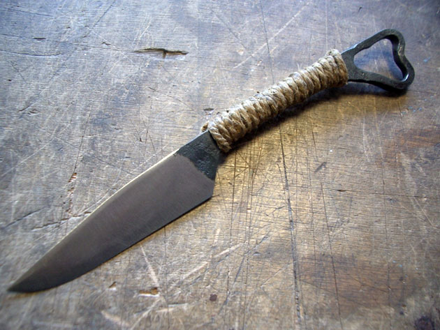

Ce matin, je voulais m'amuser un peu, et j'étais parti sur un couteau genre "trout and bird" que les américains réalisaient à partir de clef. En partant d'un octogone de 18 mm, j'ai finalement dérivé vers quelque chose de plus "médiéval", il me semble :

Le talon est amusant et la réalisation est vraiment sympathique. C'est vrai que cela cela fait un peu médiéval.
La ligne est simple, superbe et j'aime bien le chanvre en tant que manche : cela ajoute au coté rustique.

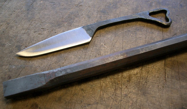

Je suis de ton avis. En fait, j'ai percé et forgé l'œil comme on le fait pour les anneaux de ciseaux.
J'ai donc d'abord fait un cercle, mais je l'ai finalement transformé en cœur, ou tout au moins, j'ai essayé.

L'octogone, n'est-ce pas une sorte de pointe de marteau piqueur ou de barre à mine ?

Oui, c'est de l'acier à burin.

J'ajoute la ligne de la lame, très réussie avec ce léger contre-tranchant, et surtout le polissage satiné.
Personnellement, j'aurais cassé un peu les arêtes sur le manche, mais comme tu l'as habillé de chanvre en fin de compte ce n'est pas gênant.

J'aime beaucoup cette idée, sa réalisation et le fait d'avoir adapté ce concept typiquement américain, à notre tradition ancienne. La lame est toute en finesse et le côté utilitaire et efficace est plus qu'évident.

lamoksha a écrit:et le fait d' avoir adapté ce concept typiquement américain à notre tradition ancienne.
Exactement ! C'est bien aussi d'européaniser les idées américaines !
