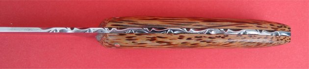

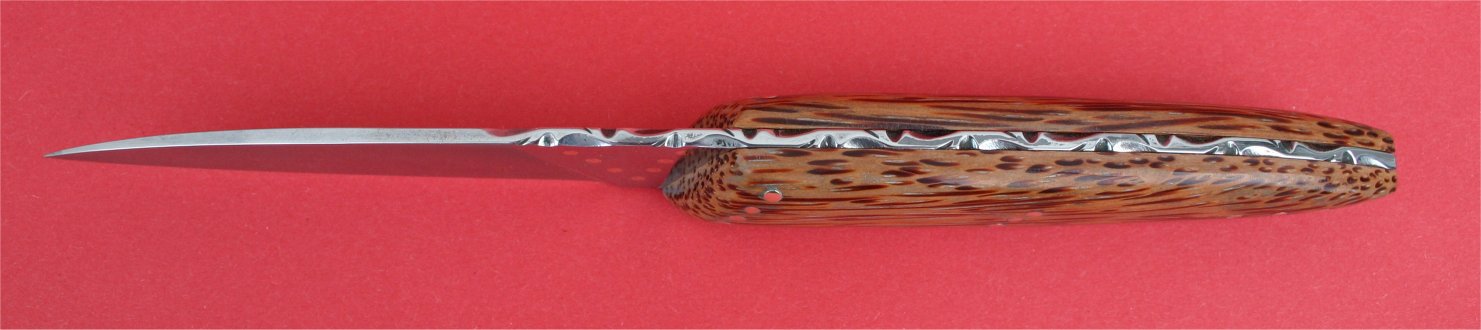

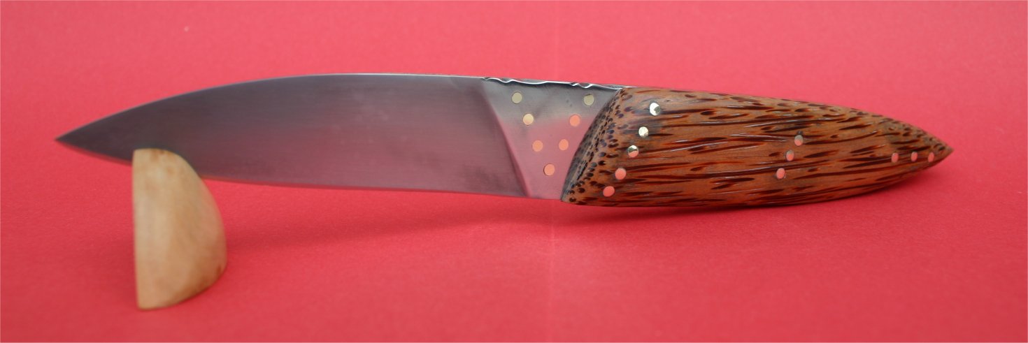

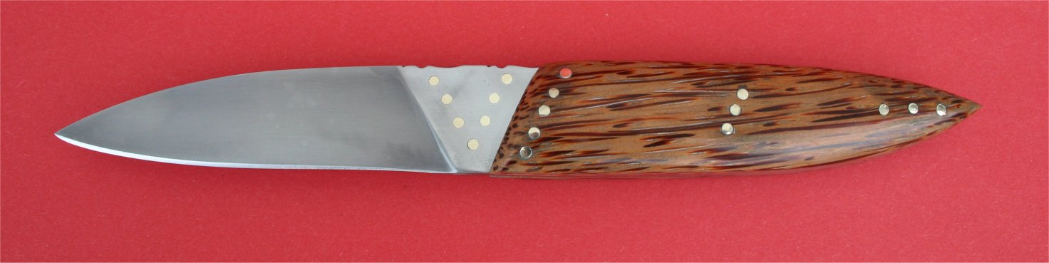

ça faisait très longtemps que je n'avais rien posté alors voici le dernier que je viens de terminer, un couteau droit sur lequel j'ai travaillé sur une symétrie de forme entre la lame et le manche.
La lame est en acier XC75. J'ai incrusté des clous dorés entre le ricasso et le manche et j'ai effectué un guillochage assez stylisé.
Le manche est en palmier rouge.
L'ensemble permet d'avoir une opposition entre les lignes du bois et les ronds des clous et des rivets
Voici quelques photos, j'espère qu'il vous plaira.

Il n'est pas désagréable à l’œil. J'aurais bien vu un petit casse-goutte au début du tranchant qui aurait cassé un chouilla la ligne, mais c'est intéressant comme rendu. Au collage, n'as-tu pas mis de colle dans le guillochage ?

Je n'ai pas fait de casse goutte justement pour permettre cette continuité dans la ligne (de manière générale, je ne suis pas trop fan des casses gouttes).
Il n'y a pas de colle, le montage est effectué uniquement par rivetage.

Effectivement, la ligne est originale et fluide. Pour aller un peu plus loin dans la symétrie, peut-être aurais-tu pu reproduire le V du rivetage de la lame, inversé sur le manche ? Belle idée, cette décoration de lame, d'ailleurs, et guillochage recherché.
Comment envisages-tu le fourreau, si toutefois tu projettes d'en faire un ?

Merci Gr83.
Je n'avais pas pensé à reproduire le V des incrustations sur le rivetage, je me suis plus focalisé sur la symétrie de forme entre acier et bois mais ça aurait effectivement été une excellente idée.
Pour le guillochage, j'essaie de m'appliquer tant dans la recherche que dans la réalisation.
Il n'y a pas d'étui en vue pour le moment... je vais y penser.

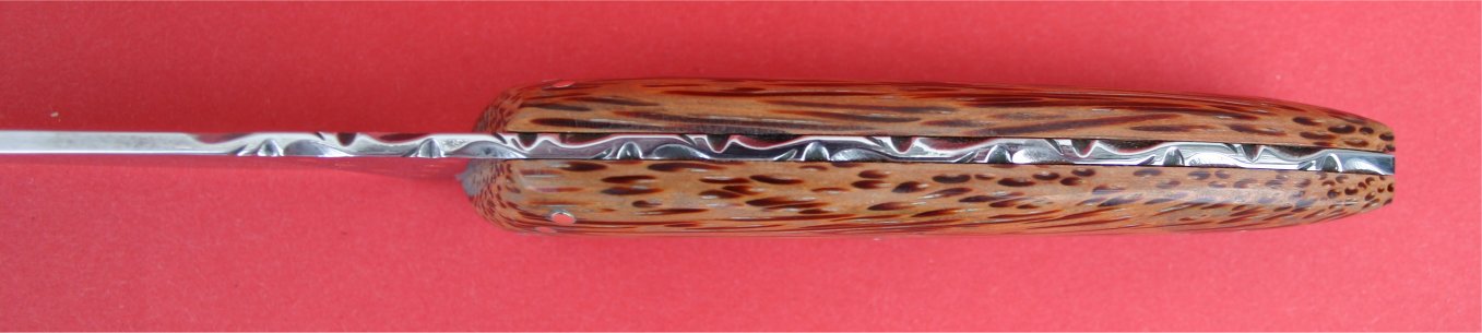

sur la première photo, on a l'impression que le guillochage "déborde" un peu au-dessus du rivetage, alors que ce n'est pas le cas sur la dernière, est-ce un effet d’optique ?

Messagede Giloud31 » Mar 4 Sep 2012 14:07
Bonjour Kador,
le haut de la lame ne dépasse pas du manche.
les creux du guillochage passent en dessous du niveau du manche, mais ça c'est normal.
A bientôt,
Gilles
Re: Couteau droit incrusté de clous dorés, à manche en palmier rouge
Messagede Kador » Mar 4 Sep 2012 17:43
Oui, je te suis bien, mais la première photo m'interpelle toujours : je dois avoir un genre d'hallucination visuelle.

Messagede Olivier21 » Mar 4 Sep 2012 21:43
jolies lignes !
Je vois aussi un effet d'optique sur la première photo, comme si le dos était martelé juste au niveau du ricasso et débordait de l'alignement du dos...
Les clous dans le ricasso, justement, est-ce du fil laiton maté ou juste passé en force ?
Ce que je trouve joli, dans tes guillochages, c'est l'aspect un peu arrondi que tu donnes au dos, et donc au guillochage. Tu as là un style que l'on reconnait facilement.

Messagede Giloud31 » Mer 5 Sep 2012 07:52
autant pour moi, je m'étais focalisé sur la partie du dos au dessus des rivets du manche (et non pas ceux de la lame) et je n'avais pas visualisé la bizarrerie dont vous parliez. Effectivement, on dirait que le guillochage s'étale sur le coté de la lame mais c'est bel et bien un effet d'optique. Kador, tu n'as pas d'hallucination.
Olivier, les clous sont en fil de laiton (ou bien même en maillechort jaune, si je me souviens bien) : ils sont passés dans les trous (de même diamètre), trous que j'ai préalablement chanfreinés à la main, ensuite les clous sont matés et enfin arasés afin qu'ils soient de la même épaisseur que la lame.
Merci pour le commentaire sur mes guillochages.
A bientôt,
