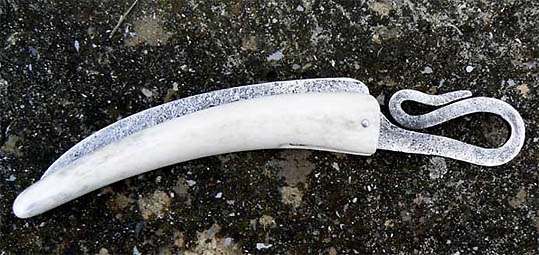

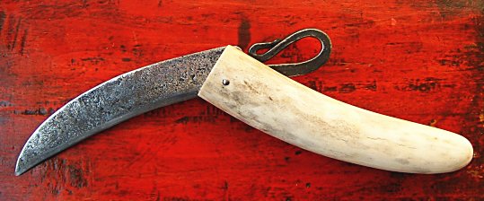

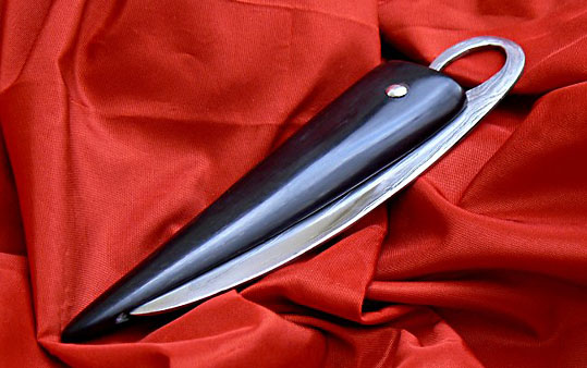

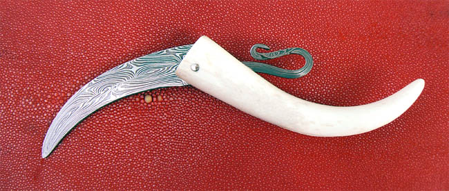

Ci-après quelques photos de réalisations personnelles :

Le dernier à l'air magnifique. Il y avait un article dans un ancien numéro de LPDC sur les pliants traditionnels chinois.

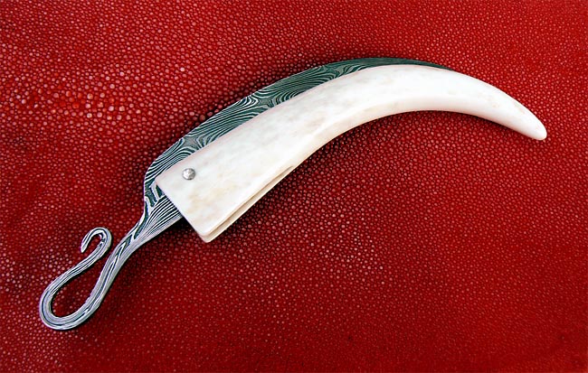

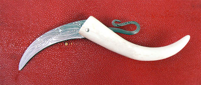

Voici un autre exemple pour alimenter le sujet (je suis en train en classer mes photos) ...
Le manche est en bois de cerf poli, la lame est en acier damas torsadé.
